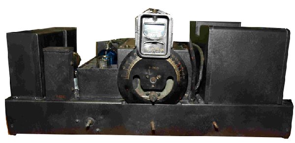

Je possède un châssis Stromberg-Carlson N° 19427S, je désirerais savoir
son nom et éventuellement avoir un schémas
Je vous remercie d'avance

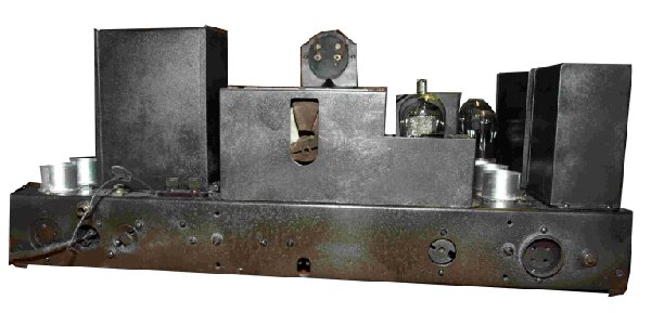

Messagepar STEFF » Sam Déc 13, 2008 1:52 pm
Bonjour.
Un modèle de Stromberg Carlson de 1930 à 1932.
Pour ma part j'hésite entre 3 modèles.
D'abord il possède 10 tubes dont les deux sortie audio 245 et deux rectificatrices 280 sont manquantes.
Ceci rétrécie mes recherches aux modèles 12 , 14 et 27. À voir les prises multiples à l'arrière il pourrais s'agir du modèle 14 qui alimente un tourne disque. Et finalement le modèle 27 qui pourrais aussi bien alimenté aussi un tourne disque.

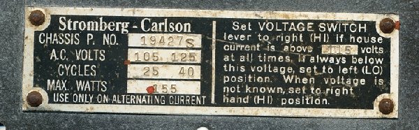

Que dit la plaque signalétique ???
Steff

Merci pour tous ces renseignements.
Je joint une photos de la plaque signalétique.
Meilleures salutations

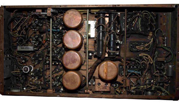

Encore une vue du châssis dessous
