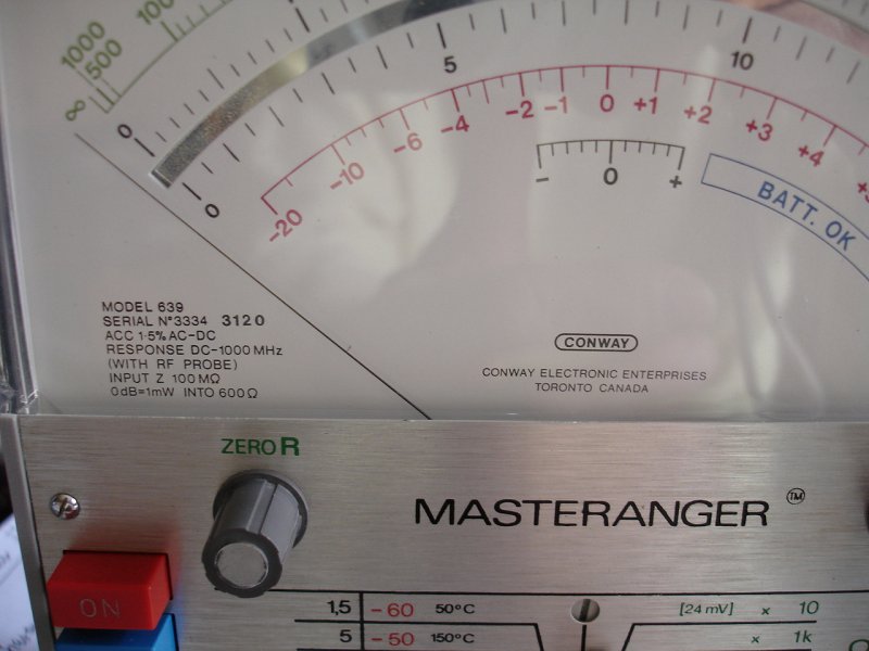

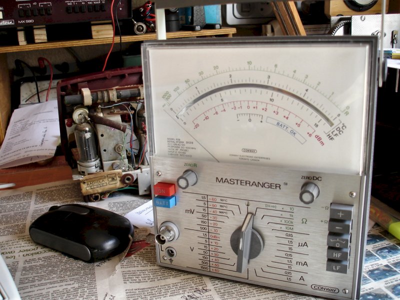

Bonjour à tous,
Je me présente, jacques Provost, demeurant en France dans le centre du Pays. J'ai eu l'adresse de votre site Tsf, par un ami radiofil d'un forum que je fréquente. J'ai 69 ans 1/2, et en pleine forme!! Atteint du virus de la Tsf ancienne depuis 3 ans environ. Je ne suis pas de la profession, mais simplement quelqu'un qui aime bien découvrir des choses nouvelles!
Aujourd'hui, je me suis penché sur cet appareil de mesure qui vient de votre Pays, et j'aimerais savoir si l'on peut trouver les piles correspondant à celles d'origine! soit 12 de 1,1 v et une de 1,6 v, ici , en france nous n'avons pas ces matériels!!
Je connais pratiquement le Québec du haut en bas, car j'ai des Amis nombreux (environ 22) dans la région de Shawinigan, pas loin de Trois Rivières. Nous sommes allés de nombreuses fois dans cette région en Automne, Hiver et début de l'été, pendant depériodes de 1 à 2mois 1/2 !
Nous connaissons bien également la Gaspésie parcourue du haut en bas. Et la partie de la Rivière Richelieu jusqu'à la frontière Américaine. Sommes allés au mont Washington plus bas!!! Depuis quelques années plus de voyage car un petit chien récupéré il y a sept ans ne nous permets pas de prendre l'avion!!! Voilà, je ne veux pas trop continuer la-dessus, car plus trop dans le domaine de la Tsf!!
Présentation terminée, je reviens à mon sujet passé sur notre Forum!
Quelques renseignements sur cet appareil sympa, acquis en milieu d'année sur un V.G.(ce que vous appelez je crois un "vide-garage" ?) , seraient les bienvenus!
Appareil fabriqué au Canada, à Toronto Par Conway Electronic Enterprises
Etait dans un étui cuir marron, intérieur feutre vert, très beau !
Une doc, serait plus que sympa, un petit problème d'alim à règler!
En effet, Il est nécessaire d'avoir 12 piles bâton, de 1.1v petit modèle je pense (soit 13,2 v ) et une pile bâton sdt de 1,6v.
Quelle "combine " trouver? 9 piles bâton 1,5v = 13,5v !! mais malgré mes connaissances réduites, je présume que cette différence doit être un "handicape" pour des mesures précises?
Et pour 1,6 V ???
Comme dit un de mes Amis "Voilà le problème"......
Je vais essayer de contacter un de mes Amis Canadien pour voir s'il pourraient me procurer ce genre de piles, mais en attendant, si quelques uns ont des idées, ...pourquoi pas...
A plus
jacques

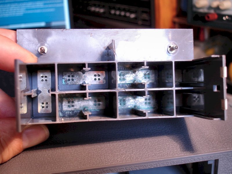

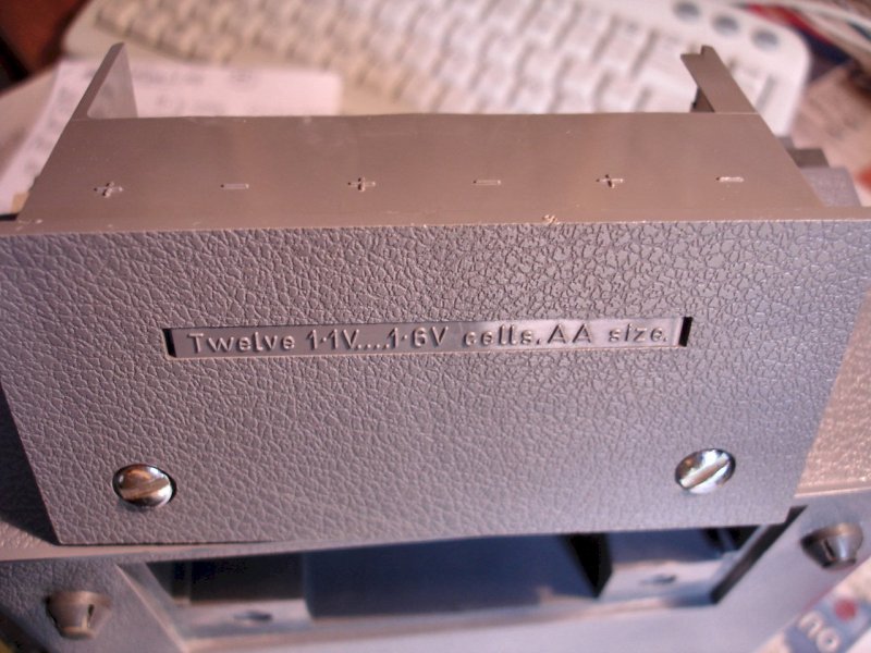

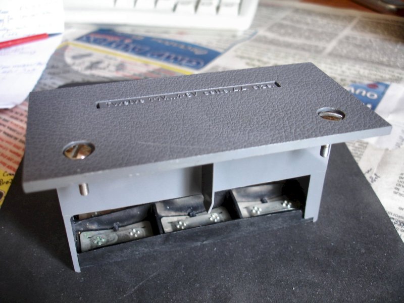

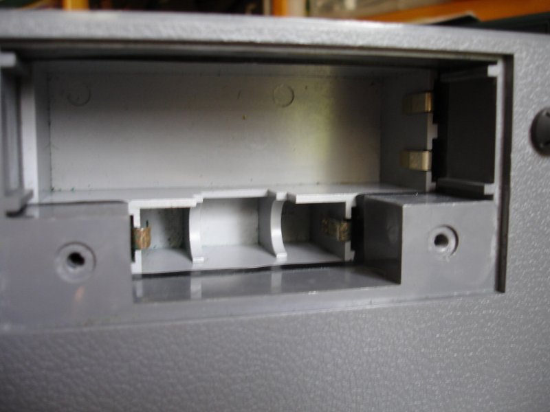

Bonjour Claude,
Avant toute chose, je vous remercie de votre réponse rapide, et de vos recherches et démarches pour m'aider. C'est très sympa et montre bien l'intérêt des gens passionnés par ce qu'ils peuvent mettre en commun dans leurs passions.
Je vous joins les photos du boitier d'alimentation par piles, et les divers aménagements et inscriptions que ce boitier comporte. Cela pourra éventuellement préciser le concepte de cet appareil.
Si de votre côté vous avez besoin de renseignements sur des TSF ou autres sur les modèles européens, pas de problème, contactez-moi. je pourrai éventuellement vous donner l'adresse du site et son forum que nous avons ici. C'est gratuit pour l'inscription comme votre site. De plus, il y a environ 4000 membres et cela fonctionne très bien. Beaucoup de bons techniciens, anciens professionnels de la TV , TSF, dépanneurs etc.... Bien plus qualifiés que moi.
Amicalement et A+
Jacques

Multimètre Conway 639
Bonjour Jacques
Une petite réponse rapide avant de quitter pour le travail.
Pour les piles qui sont contenues dans le boitier que vous avez photographié, j'ai toutes les raisons de croire que ce sont des piles AA alcalines tout à fait ordinaires, comme celle-ci:
http://fr.wikipedia.org/wiki/Format_des ... lectriques
En Europe elles sont vendues sous le nom LR6 plutôt que AA en Amérique.
Le circuit de ce multimètre est capable de compenser l'usure de la pile jusqu'à 1,1 volt, ce qui permet d'utiliser des piles NiMH ou NiCd (rechargeables) du même format.
Ces piles servent à fournir l'alimentation du circuit électronique de votre multimètre, alors que la pile seule située au fond dans la seconde photo (que je crois bien elle aussi être une LR6) alimente la fonction ohmmètre de l'appareil.
Comme je le disais plus haut utilisez des piles alcalines qui sont plus durables et ont moins tendances à laisser couler leur électrolyte que les piles Zinc Carbone.
Ensuite, je vous suggère de mettre un auto collant sur la face arrière du support à piles avec la date d'installation et de les changer bonnes ou pas après deux ans, pour éviter des fuites funestes...
Pour nettoyer la corrosion qui est visibles sur certains contacts je vous suggère un bâton en poils de fibre de verre.
J'utilise celui-ci:
http://www.mehodeelectronics.com/p817/M ... _info.html
Vous avez surement un produit similaire disponible en France.
Ne pas sortir les fibres de plus de 3 ou 4 mm. du corps de l'outil et bien nettoyer les zones oxydées mais sans exagération pour ne pas enlever le plaquage des contacts.
Je vous tiens au courant si je trouves le manuel.
Meilleures salutations,
Claude

Bonsoir Claude, et bonsoir à tous,
Je dis bonsoir car avec le décalage, je suis en avance sur vous!!
Je vous informe que j'ai trouvé des accus rechargeables en modèle AA de 1,2 V. Après chargement de deux heures chacun, et nettoyage entre-temps des contacts boitiers à piles, j'ai pu placer ces accus dans les emplacements prévus, bien qu'avec un peu de mal pour mettre le "chapeau" supérieur! les piles étant un peu plus longues, mais cela a pu se faire.
Apparemment l'appareil fonctionne. Un peu de mal pour règler le 0 de l'aiguille en OHMS, mais cela va pas mal.
Je vous remercie pour vos conseils, qui ont été efficaces. Bien sur, si vous trouvez la doc de cet appareil, ce serait formidable, car il faut dire que je suis un novice au niveau de la Tsf et guère meilleur dans les appareils de mesures!!il faut bien commencer un jour!!
Je vais essayer de faire une recherche avec la marque Marconi comme vous me le suggérez.
Merci encore pour tout, et à plus, dès que j'ai du nouveau.
Demain, je posterais des photos.
Bonne fin de journée.
