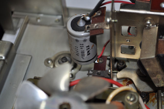

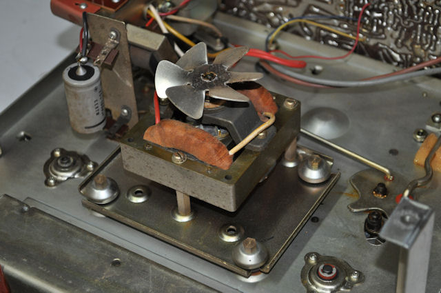

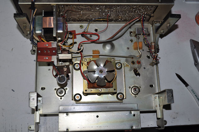

J'ai besoin d'un avis technique sur ce petit enregistreur a ruban, je sais que le forum est basé sur les radio, mais des fois que quelqu'un pourrais me donné un petit coup de main.
Le moteur fonctionne quand je suis au neutre, mais quand je met en marche ( PLAY) tout s'arrète, le moteur manque de force, j'ai nettoyé et huilé tout les roulements....
Donc pour résoudre mon problème de force du moteur, est ce que c'est le condensateur ou je doit faire du travail sur le moteur?
Ou puis je me procurer ce condensateur?
Merci...[/img]
Merci...[/img]

Bonsoir !
Je partage l'avis d'Éric, première chose à valider si il y a un sélecteur de tension qui serait à 220 ou 240 volts.
Ensuite, assez souvent dans les magnétophones à bobines il y a un condensateur de démarrage, si il est foutu le moteur va manquer de couple. Habituellement c'est un condensateur autour de 4 à 10 uF à 200 ou 400 V CA.
Attention, le CA n'est pas une erreur,c'est un condensateur spécial.
Les réparateurs de moteurs électriques en ont en main la plupart du temps.
Bonne Chance !
Claude
Bonne Chance !
Claude

Le moteur n'a pas de condensateur de démarrage, alors si il s'arrête quand on le fait travailler, cela ne peut être que deux causes, soit les roulements sont sales sur le moteur, soit que le moteur lui même est défectueux.
Je penche pour le premier, il faut démonter le moteur, nettoyer les résidus de l'huile dans les bague des cuivres qui servent de roulement, même chose sur l'arbre du moteur et finalement lubrifier modérément avec un huile légère, genre huile à machine à coudre.
Bonne chance.
Claude
Avec le schéma c'est toujours plus aisé de répondre!
Nous sommes chanceux, c''est un modèle très simple électriquement.

J'ai déja netoyer tout les roulements du moteur et rouleau d'entrainement....
Ce que je ne comprend pas et possiblement l'erreur ce trouve la
Lorsque je je tourne le bouton Play ou Rewind le temoin de l'allumage s'éteint... aussitot que je tourne le bouton a Stop le témoin s'allume et le moteur redémarre..

Bonjour.
En travaillant sur l'appareil, avez-vous démonté ou ajusté l'interrupteur d'arrêt SW8 sur le plan page 31 du plan en bas à gauche.
Cet interrupteur coupe l'alimentation de tout le magnétophone.
Avec ce que vous décrivez, le problème semble tourner autour de là.
Salutations,
Claude
Salutations,
Claude

Il pourrait y avoir un interupteur de fin de ruban. S'il n'y a pas de ruban ou que la tension sur celui-ci est insufisante, l'alimentation au moteur est coupé afin d'éviter que le mécanisme tourne inutilement.
