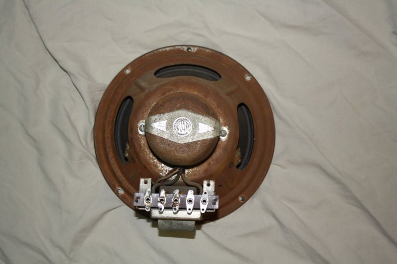

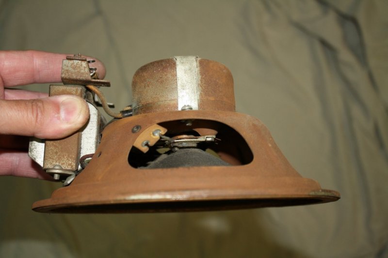

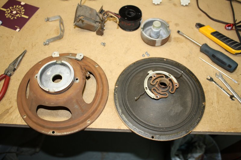

Voici les photos du HP. Je n'ai rien essayé encore; j'attends tes commentaires sur les photos.
Merci.
Merci.
Re: Haut-parleur
Salut Jean,
Ton haut parleur n'est pas très rouillé. Un peu de liquide ''acide'' fait pour enlever la rouille ferait l'affaire. Personnellement pour ce cas je démontrais seulement si il veut se faire démonté ! Essaie un peu de décolé le carton avec une lame exacto. Tu endommageras un peu le pourtour, mais tu vas voir si le carton se décolle ou pas ( utilise un fusil à chaleur pour t'aider ). S’il se décolle, tant mieux, mais sinon, réévalue les choses et considère de seulement nettoyé l'extérieur avec une solution contre la rouille. L'intérieur pourrait être simplement peinturé à la peinture au zinc.
La partie centrale se démonte avec les vis hexagonales. Ce sera un peu long, car il n'a pas grand place pour manoeuvrer une clé standard. N'oublie pas de dessoudé les deux petits fils du voice coil !
Si tu veux peinturer l'extérieur d'un coup, cache le carton du haut-parleur en plaçant doucement des pièces de papier dans les 4 ouvertures.

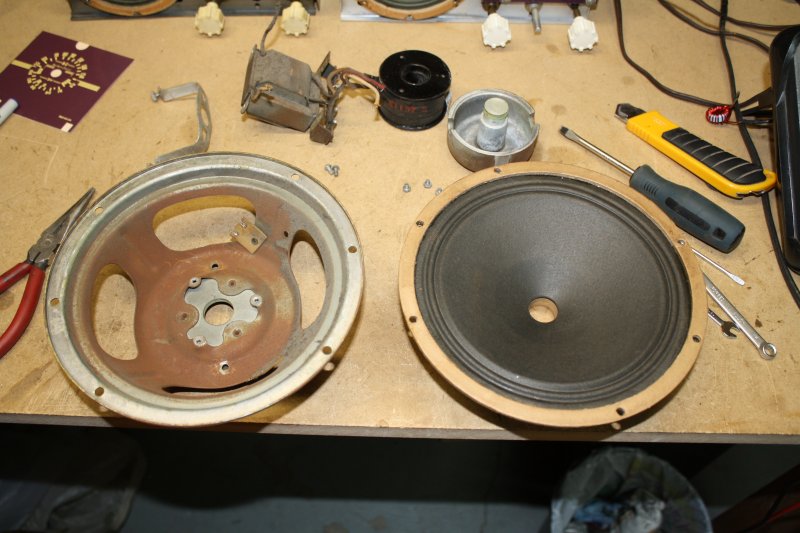

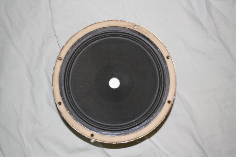

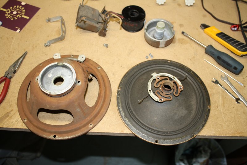

je me suis mis à l'ouvrage sur le HP ce soir. Bingo!!! J'ai d'abord passé une lame de couteau entre le bord du panier et le carton et ce fût suffisant pour décoller le cône sans dommage. Je dois surestimer le pouvoir des colles d'autrefois. Une des trois vis de centrage de la bobine fût un véritable enfer à enlever. Voici deux photos du résultat. Merci des conseils, j'aurai sûrement d'autres candidats plus récalcitrants dans le futur.
Re: Haut-parleur
Bravo !
Belle job et je suis heureux que tout ce soit décollé.
Tu a le choix de dérouiller le panier, soit en utilisant du papier sablé, laine d'acier, une solution chimique qui dérouille. Tout comme, tu peux aussi le tremper dans une solution de bicarbonate de soude ''petite vache'' et faire de l'électrolyse pour le nettoyé. Mais je pense qu'une solution va faire amplement le travail.
Pour la finition, certainement que tu peux le peinturer, mais aussi considère de le replaqué avec des produits tel le plug and plate de Caswell.
Lorsque tu remonteras le tout, tu dois centrer l'électroaimant par rapport à la bobine du cone ( voice coil ) pour pas que ça frotte quand le cone monte et descend. Pour ce faire, utilise des petites languettes de papier ( 1/8 po de large et environ 0.005 po d'épais ) que tu vas disposer entre l'aimant et la bobine. Un minimum de 4 languettes est nécessaire tout autour du diamètre, cinq ou 6 est préférable. Si tu dois avoir des languettes plus épaisse, tu doubles partout et non seulement une languette ou deux de façon a bien centré le tout. Les languettes doivent passer à travers le 'spider'' ou la suspension afin de les retirer à la fin.
Une fois les languettes en place,colle le cone et puis procède au serrage des vis. Pour le cone sur le métal, utilise un colle contact, MAIS, met en épais et laisse la pas trop sécher de façon à ce que tu puisses ajusté la position du cone.
Pendant tout ça, évite que des particules se ramassent entre le VC et l'aimant. Nettoie bien l'intérieur du voice coil avec un papier collant avant de faire le montage.
Bonne chance,
Bonne chance,

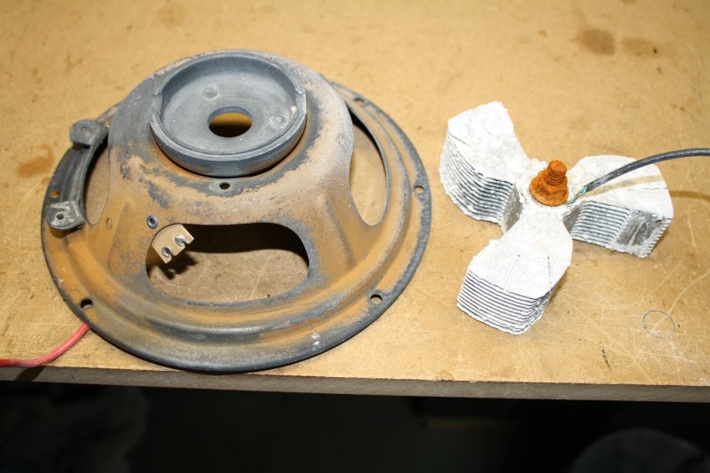

Après environ trente heures d'électrolyse, divisées en trois sessions d'environ 10 heures chacune avec changement de liquide à chaque fois, voici l'état du haut-parleur. Ça ne me semble pas normal pour le peu de rouille qu'il y a. Je crois que je n'ai pas fait le bon choix pour l'anode sacrificielle mais, bon, je le fais pour apprendre. Mon anode sacrificielle est un rotor de CV d'un radio brunswick D que j'ai eviscéré vu son mauvais état et l'absence de cabinet. J'ai réalisé que le rotor est en acier galvanisé et ce n'est peut-être pas un bon choix malgré la grande surface disponible. Je vais refaire un autre essai avec une (des) anode(s) différente(s) et je reviens avec les résultats.
En attendant voici une photo du HP à ce stade et de l'anode sacrificielle pour commentaires, ainsi que les instructions envoyées à mon courriel personnel.
- Electrolyse 0002.pdf
- (279.41 Kio) Téléchargé 780 fois
Re: Haut-parleur
Salut Jean,
Tes résultats sont tout à fait normaux! la méthode ne permet pas de mettre le métal à blanc ( i.e brillant ) il va te rester un peu de rouille.
J'ai lu, mais pas essayer que brancher une batterie d'auto en parallèle avec ta source de courant aide à maintenir un DC plus propre ( ou mieux rectifié ) apparemment que la composante AC qui demeure dans notre source fait re-déposé une couche de rouille sur le métal. Aussi, nouvellement sortie du bain de nettoyage il aura de ce qu'on appel du flash rust qui se formera. Quand on sort la pièce du bac, il faut la rincée à l'eau froide et surtout pas chaude ce qui augmente la réaction d'oxydation.
A ce point une solution acide nettoiera très bien tout ce qui reste.
L'anode j'aurais pris quelque chose qui projette tout autour du haut-parleur et non seulement un point spécifique ( comme 4 ou 6 barres de métal tout autour du récipient ou encore une tôle repliée sur le périmètre.
Salut,
Daniel Gervais
Salut,
Daniel Gervais
