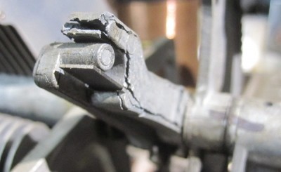

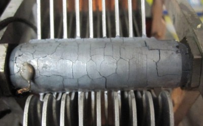

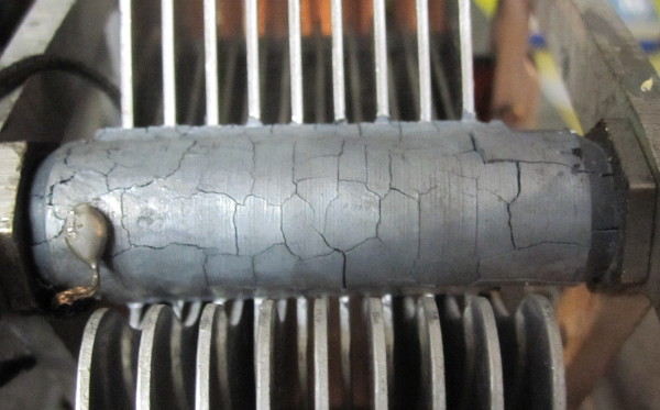

pour la première fois je me lance dans la restauration d'un radio des années 1920. Je crois que c'est 1926 ou 1927. Un Bremer-Fully, 5 tubes.
Le mouvement des condensateurs est complètement bloqué. Je pense avoir compris pourquoi.
La fonte d'aluminium semble avoir "gonflé" et elle est fracturée de partout! Juste à vouloir resserrer une petite vis et les morceaux éclatent comme si c'était seulement de la plasticine séchée.
J'ai pris quelques photos. On voit bien l'axe du condensateur variable qui a de multiples fractures. Cela crée une pression sur les côtés et ça empêche la rotation. Je peux bien tenter de desserrer les écrous à chaque bout mais je crains de tout casser, comme c'est arrivé pour l'autre pièce...
Je fais quoi avec ça?

Ouais...finalement je l'ai mis en morceaux. Je conserve les bobines, les tubes, les sockets, les pièces en cuivre. Je mets le tout dans le cabinet. Le métal blanc partira lundi par le premier camion de vidanges... il se desagrege juste a le regarder.

La peste du zamac... :cry:
