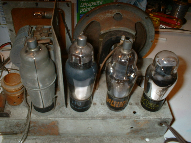

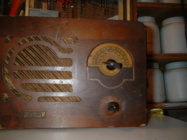

Bonjour a tous je recherche des informations pour un radio de marque meteor sous le boitier c'est ecrit sear7185 et dans le boitier MFD BY A.K.P.CO INC USA c'est tous les informations qu'il y a aucun papier d'identification sur le chassis il a 4 tubes 6D6-6C6-38-37 mais sur le socketde la 37 c'est icrit 76 et il y a un trou a l'arriere de la 37 qui n'a pas de socket
merci Yves
merci Yves
- DSCF0013.JPG (120.89 Kio) Consulté 5594 fois
- DSCF0012.JPG (117.33 Kio) Consulté 5594 fois
Bonjour Yves,
J'ai fait une recherche sur le forum du site de antiqueradio.com.
J,ai trouver ce thread qui parle d'une radio similaire:
http://antiqueradios.com/forums/Forum11 ... 04300.html
et avec le plan sur nostagia air:
http://www.nostalgiaair.org/PagesByMode ... 017734.pdf
Ce n'est pas exactement ta radio, mais ça semble proche.
Bonne chance,
Bonne chance,

Bonjour Daniel
J,ai moi aussi fait des recherches sur nostalgia et j'ai trouver hier soir le shema de ma radio sous CLIMAX MODEL #7 je te remercie pour tes recherches
Yves
Yves
