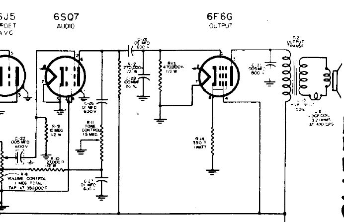

Je vous remercie pour l'information que vous m'avez donne la derniere fois pour le Marconi. Presentement, j'ai un probleme avec mon radio Westinghouse model 688 (6 lampes), meme si je met le volume au bout, je dois tendre l'oreille sur le speaker afin d'entendre a peine le son.
Pourriez-vous m'aider a savoir quel pourrait etre le probleme.

Lorsque votre radio est en marche, débrancher le fil arrivant au capuchon métalique de la lampe 6SQ7. Toucher le cappucon avec votre doigt...
Si la partie audio de votre radio fonctionne correctement, vous alors devriez entendre un grondement (hum) très fort dans le haut-parleur. Si le hum est très faible, votre problème se trouve probablement dans l'étage audio (6SQ7) ou bien la sortie de puissance (6F6)
Avez-vous remplacé TOUS les condensateurs dans le radio ? Vous pouriez prendre des mesures de tension sur les différentes broches des lampes, pour identifier le composant fautif, mais éventuellement d'autres condensateurs feront défaut et ça sera à recommencer.
Alors remplacez tous les condensateurs par des neufs, ça règlera fort probablement votre problème... Si ça ne fonctionne toujours pas, en vous aidera volontier.

- Partie Audio Westinghouse 688
- audio_w688.jpg (48.3 Kio) Consulté 3680 fois
