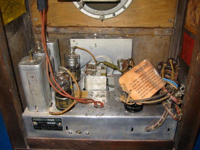

Bonjour Paule,
Ma première restauration complète (cabinet et chassis) fût un RCA-Victor B-64 très similaire au B62. Je pense que la différence est dans le style du cabinet uniquement.

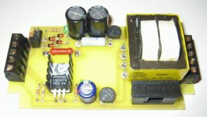

Ces radios fonctionnent à batterie, 1.5V et 90V. Pour une utilisation temporaire, on peut utiliser une pile "D" de 1.5 volt pour les filaments et 10 piles de 9V en série pour le B+ à 90 Volts ( achetées au magasin à 1$)
Les piles s'épuisent rapidement et ce n'est pas économique à l'usage. C'est pourquoi j'ai concu et fabriqué un petit module d'alimentation pour ces radios. Il m'en reste encore quelques uns à vendre.
Voici quelques photos Avant-Après ainsi que le plan du B-64... Si vous avez besoin d,assistance, il me fera plaisir de vous aider.

- Bloc d'alimentation 120VAC `->1.5V & 90V
- Power1.jpg (17.49 Kio) Consulté 6605 fois
- Chassis du B-64
- RCA_B64_16.JPG (66.45 Kio) Consulté 6605 fois

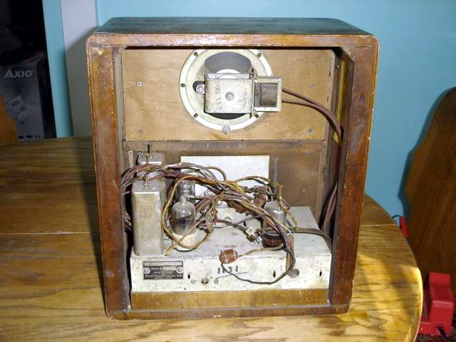

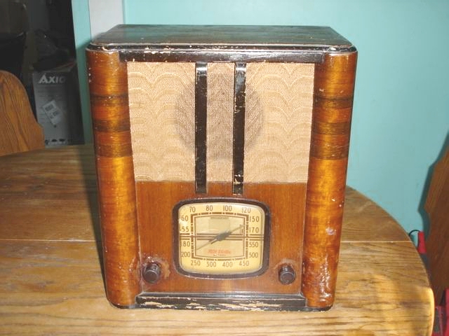

RCA B62
Voici deux photos de mon RCA B62. Comme qui dirait: Je ne savais pas que je l'avais. C'est en voyant les photos du B64 à Éric que j'ai allumé.
- RCA--B62.jpg (171.71 Kio) Consulté 6586 fois
- RCA---B62.jpg (187.5 Kio) Consulté 6586 fois
