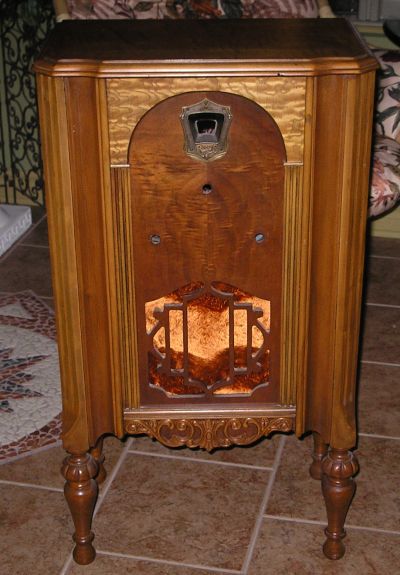

Bonjour
Je recherche un shéma et ce que j,ai en ma possession ce sont les lampes et la photo de la radio roger's si ca peut vous aidez ,les #des lampes sont ,W-58,2A7,2B7, et la 80
L''année de la radio je crois que c,est 1933
sergel301

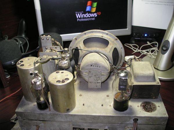

roger"s majestic plaque noir,
salult érick ,oui je vais t'envoyer ca facilement ,le model 52 et le #de série ,268 . le patented 1924 dernier année .Sur la plaque c,est inscrit northern électrique je te remerci bcp pour ton aide . salut serge
Bonjour Serge,
Dans ton premier message, tu parles d'un radio Rogers, mais sur le chassis c'est un Northern Electric ! ...
Fort probablement que le chassis Rogers original a été remplacé par un Northern Electric.
J'ai le manuel de service complet pour le modèle 52... Les tubes correspondent à ce qui tu as mentionné dans ton premier message:
http://www.sqcra.qc.ca/eb/NE_Modele52.zip
Vérifie si le reste correspond bien avec ce que tu as. En cas de problèmes, n'hésite pas à demander l'aide dans le forum et/ou de l'aporter à nos ateliers mensuels !
