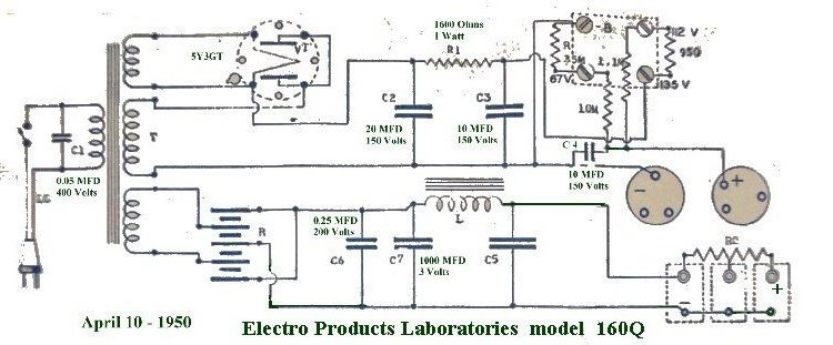

Bonjour Bernard
Pourrais-tu expliquer un peut ton schéma?
Le troisième secondaire surtout est très intéressant!
Que voulais-tu expliquer en publiant ce schéma, je sais que les éliminateurs de batteries intéressent plusieurs de nos membres, qui veulent remettre en marche leurs radios à batteries.

Je ne voulais vraiment rien expliquer, je me pratiquais et essayais d'envoyé un image sur le forum, c'est pourquoi que j'avais comme sujet test. Maintenant je réponds à ton questionnement.
Secondaire en haut ,filament dela 5y3.
Secondaire du centre, haut voltage
Secondaire en bas, il sert à fabriquer le voltage de 1.5 + pou les filaments des lampes du radio.
