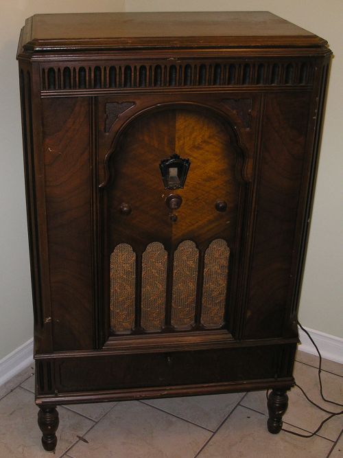

bonjour a vous tous , je recherche le shéma pour un Phico Radio 1926 MODEL #296
les lampes sont #45, UX245, #227, #UY227A, #280
Ma deuxième question est ,Avant de commencer les travaux de restauration le radio fonctionnait et quand j'ai retiré tous le mécanisme pour restaurer mon meuble ,et quand j,ai remis le mécanisme , il ne fait que gricher .
Q; qu'est ce qui c"est passé pour qu'il n"y ait plus de son , est ce qu'il se pourrait que ce soit un problème d'antenne ou bien que c,est le hasard qui fait que c,est arrivé comme cela ou j,ai un autre problème sur les bras qui s,est créé c,est tout .
merci pour tous serge

Bonjour Serge,
Beau radio !
Voici le schéma pour ton Philco 296:
http://www.sqcra.qc.ca/eb/PHILCO_296.pdf
Tu ne mentionnes pas si tu as remplacé les condensateurs dans ton radio. Sinon, c'est sûrement un condensateur qui a lâché ou bien quelque chose d'autre de plus grave si la radio a été mise sous tension sans être restaurée
En tout cas tu devrais commencer par changer tous les condensateurs de papier et les electrolytiques. La radio va assuérment de remettre a fonctionner après ça.
Si tu as besoin d'aide, on va faire notre possible pour t'aider.
Bonne chance!
