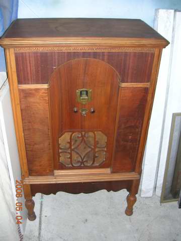

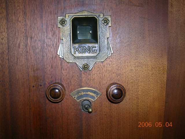

J'ai récemment fait l'acquisition d'une console sur pattes de marque King. Aucune information sur le modèle. J'ai aussi beaucoup de misère à trouver des informations sur King.
J'ai donc besoin de trouver le numéro de modèle afin d'obtenir le schéma.
C'est TRES IMPORTANT pour moi d'obtenir ces informations puisque j'ai la permission de ma blonde d'installer la radio dans la salle à manger....Je dois donc faire vite avant qu'elle change d'idée....
Voici quelques photos
Merci beaucoup

King est un fabricant Américain qui a fonctionné de 1925 à 1931, Riders n'a qu'une douzaine de modèles de listés. Au Canada Williams piano co. fabriquait les cabinets dans son usine d'Oshawa et y mettait les radios Américains King, qu'il vendait surtout dans l'ouest Canadien à travers de la chaîne de magasins McLeod. King n'apparait pas dans les listes de fabriquant Canadiens, mais Williams avait plusieurs publicité dans les revues Canadiennes où il proposait un radio king dans un cabinet Williams piano co.
Éric va t'envoyer de la documentation.

Bon, j'ai ouvert la boite à surprise hier soir. En tout petit caractères, sur le dessus du chaissis et sous une couche de pourssière, il est indiqué que c'est un modèle 94.
Évidemment, sur Nostalgiaair.org, le schéma est absent.
Quelqu'un pourrait-il me le procurer s-v-p ?
La configuration du chassis de ma radio reste quand même assez identique au schéma du modèle Impérial 98. Si je ne suis pas capable de mettre la main sur le schéma du modèle 94, je travaillerai avec celui du 98 que je possède actuellement...mais...j'aimerais quand même travailler avec le schéma du bon modèle.
