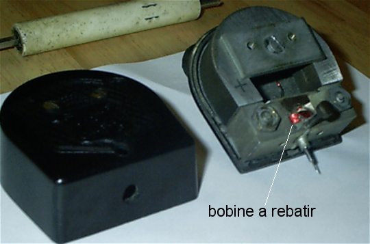

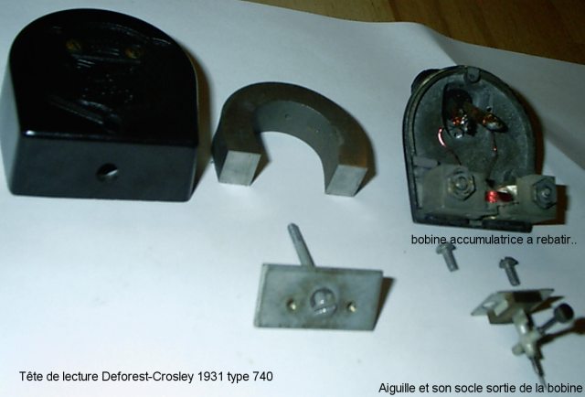

J'ai la bobine émetrice de l'aiguille qui est brisé par la corrosion et je dois la refaire.
Y-as tu une technique précise a respecter pour faire l'enroulement de la bobine et la distance entre l'aiguille et la bobine est-elle très importante?

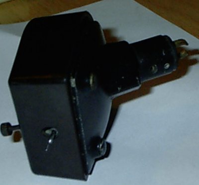

Tête de lecture photo
Salut bien,,,
J'ai essayé de rebatir la bobine avec du 30 gauge, mais c'est trop gros, je dois acheter plus petit !!!
J'ai a peine fais 125 tour au lieu de 250 +/-..
aucune fréquence , mili-voltage ou autre ne sortais du circuit avec cette enroulement,,(résistance et champs magnéetique pas assez fort???)
Je suis dans le néant
Merci de votre support.

Salut,
Merci d'avoir mis des photos de l'intérieur de la cartouche, je n'avais pas idée comment c'était fait.
Tu auras surement un problème de niveau de sortie, car après toutes ces années, l'aimant (en forme de fer à cheval) a probablement perdu beaucoup de sa force. En plus si tu as démonté la cartouche, il ne faut absolument JAMAIS laisser les deux poles de l'aimant ouverts, toujours compléter le circuit magnétique avec une pièce métalique. En laissant l'aimant ouvert, il perds de sa force très rapidement.
Ton aimant aura sûrement besoin d'être "Rechargé". Depuis quelques jours, je fais des recherches sur le sujet, l'information est vraiment difficile à trouver.
Pour avoir une idée de la procédure, jette un coup d'oeil ici. C'est un peu trop gros pour nos cartouches, mais le principe est le même:
http://www.magnetoparts.com/inst_guides/charger/page1.htm
Aussi, j'ai trouvé un petit article technique sur les cartouches magnétiques que j'ai numérisé et placé sur mon site WEB:
http://www3.sympatico.ca/belanger.eric/Radios/Images/RCA_MagneticHead.pdf
Aussi je te conseille de jetter un coup d'oeuil sur la discussion que j'ai amorcé sur Antique Radios à ce sujet:
http://antiqueradios.com/forums/Forum11/HTML/002351.html
Pour ce qui est de la résistance de la bobine, je ne pense pas que ça a une importance capitale. Essaie de trouver du fil de même calibre que l'original et mets en le plus possible sans que ça gêne le mouvement du mécanisme. Le pire qu'il pourrait arriver si tu as trop de fil c'est que le signal sera un peu plus fort, mais là encore il faudrait que ton aimant soit complètement rechargé. De toute façon il sera plus facile d'enlever des tours de fils que d'en ajouter!
J'aimerais bien t'aider davantage en prenant des mesures, mais je n'ai pas encore ce genre de phono en ma possession. Alors c'est beau à dire mais tu agit un peu comme pionnier dans ce domaine.
Bonne chance!
