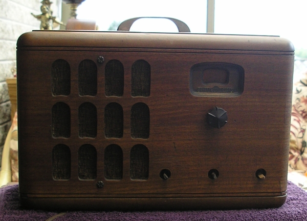

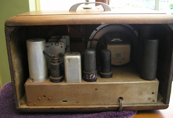

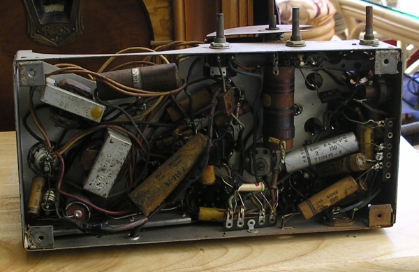

Bonjour a tous , je cherche un plan pour un petit radio de table , un
G.E MODEL A-5?? les lampes sont 6A8,6K7,6Q7,25Z6,25Z6GT. JE vour envois quelque photos merci a tous serge
- radio rocket 265.jpg (921.47 Kio) Consulté 7949 fois
- radio rocket 268.jpg (927.32 Kio) Consulté 7949 fois
- radio rocket 273.jpg (947.28 Kio) Consulté 7949 fois
Serge,
Premièrement je ne sais pas si tu aurais fais une erreur dans les numéros de tubes, mais je trouve très bizare que tu as deux lampes 25Z6 dans la radi. Il te manque une lampe de sortie audio, qui devrait être une 25A6... Si tu as deux 25Z6 dans ta radio, une n'a pas d'affaire là !
Il y a le Schéma du A-54 Americain sur NostalgiaAir qui semble correspondre:
http://www.nostalgiaair.org/PagesByMode ... 007750.pdf
Serge,
Pour les condensateurs, tu as presque tout ce qu'il te faut dans les kits que tu as présentement. Il va te manquer des 0.1uF, 0.15 et 0.22uF. Je te les envoie par la poste cette semaine de même qu'un kit de résistances.
REF Valeur Remplacement Code
C32 0.005uF => 0.0047 (472)
C31 0.01uF (103)
C27 0.01uF (103)
C18 0.03uF => 0.033uF (333)
C24 0.03uF => 0.033uF (333)
C10 0.05uF => 0.047uF (473)
C14 0.05uF => 0.047uF (473)
C26 0.05uF => 0.047uF (473)
C10 0.1uF (104)
C20 0.1uF (104)
C21 0.1uF (104)
C11 0.15uF (154)
C15 0.25uF => 0.22uF (224)
C30 7uF, 150V => 10uF / 250V
C25 10uF, 25V => 10uF / 63V
C28 25uF, 150V => 33uF / 250V
C29 16uF, 150V => 22uF / 250V
À part les 4 dernier, le sens des condensateurs n'a pas d'importance. Par contre, C30, C25, C28 et C29 sont polarisés. Tous les négatifs vont au même point selon le schéma. Ça devrait correspondre également à ce que tu as présentement dans la radio.
À surveiller aussi, la grosse résistance R12 montée sur le dos du chassis... Il arrive souvent qu'un ou les deux sections soient ouvertes.
