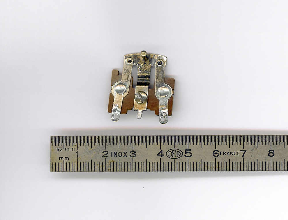

Pour remettre en état un petit RCA Victor 54B1, ou B2, ou B3, châssis RC589,je suis à la recherche du contacteur marche/arrêt actionné par l’ouverture du couvercle, il me manque la partie en forme de T, voir l’image jointe.
Mais hélas ce n’est pas tout ! les bobinages « coil-oscillator »(L2,L4) sur le schéma, après avoir essayé de les sauver, le fil de cuivre étant bien oxydé, le bobinage L2 au lieu de faire 4 ohms en fait 15, et de ce fait la réception est très faible.
