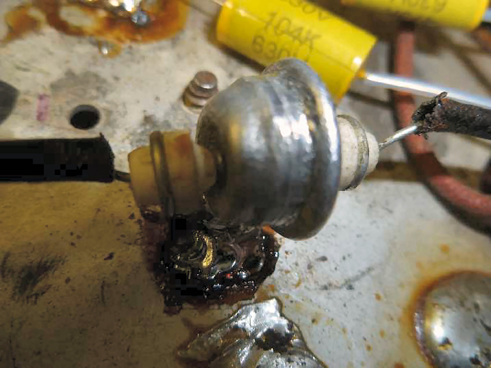

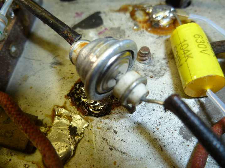

Messagepar Dan » Mer Nov 27, 2013 7:43 pm
Voici une restauration que je viens tout juste de terminer et qui implique ces fameuses bias cells. Vous remarquerais sur les photos que j'ai inséré une batterie de montre à l'intérieur d'une cellule que j'ai vidée.
Afin que la batterie soit bien assise, j'ai modifié la forme de la cellule à l'aide d'une tige métallique du bon diamètre et d'un trou du bon diamètre. Le trou est fabriqué en perçant une pièce de bois dur. Le diamètre de ce trou, est le diamètre de la batterie et 2* l'épaisseur du métal de la coquille de la cellule. On peut imaginer qu'en plaçant la cellule sur le trou et avec la tige, il est possible de reformer une assise à la batterie.
Afin que le montage reste bien en place il faut fait une amorce de dépression sur la batterie, tout en prenant soins de ne pas l’endommagé. On fait de même sur la partie arrière de la cellule.
Pour les besoins de claireté, j'ai enlevé la languette de ruban électrique autour de la cellule qui la protège du touché au châssis et de court circuité. Donc n'oublié pas d'en mettre un, ou encore mieux une gaine thermorétractable.
Ce montage inverse la polarité de la batterie originale et c'est simplement ce style de support à batterie qui permet d'inverser l'orientation de la batterie. Donc cette solution est bonne pour ce genre de support à batteries seulement.
En passant, le pointeur à laser est simplement pour les 3 batteries !
Daniel Gervais
