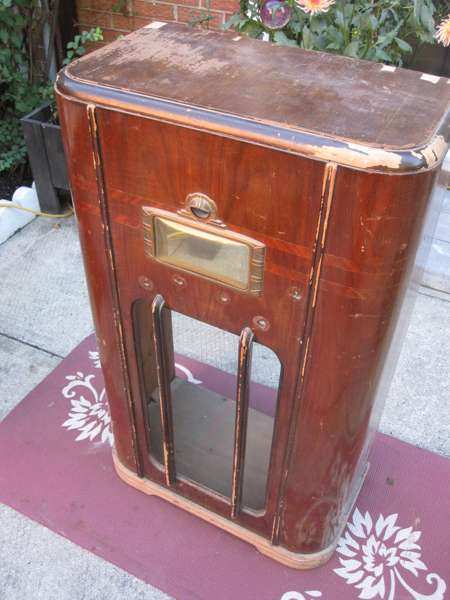

J'ai fait l'acquisition de cette console la semaine dernière. La seule identification est "Northern Electric" sur le cabinet. Il n'y a absolument rien sur le châssis.

le seul modèle qui lui ressemble est le 8 tubes 832, dont le meuble est légèrement différent. Es-tu certain que c'est un chassis de 7 tubes? il n'y a aucun 7 tubes chez Northern (la série 700) avec un oeil magique. Il n'y aurait pas un réceptacle bien caché sous quelques centimètres de poussière?

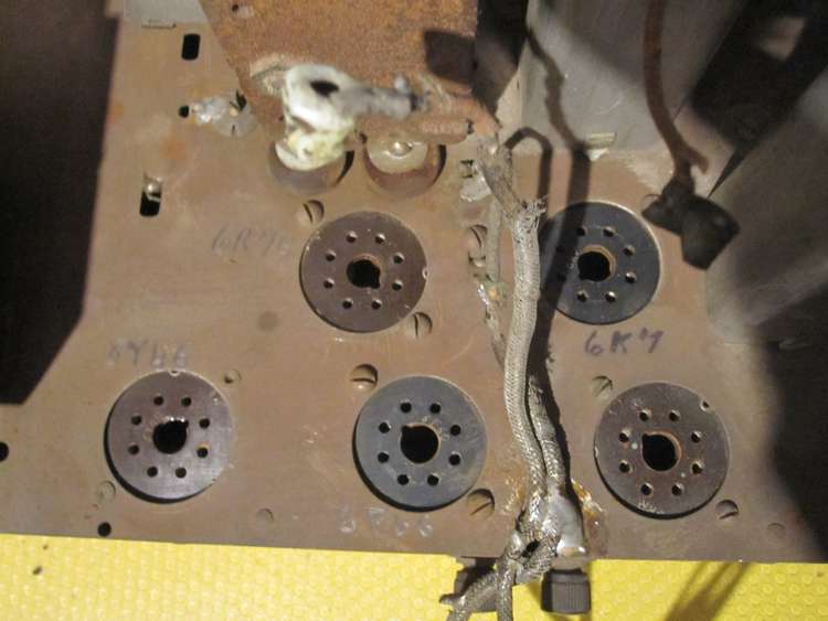

Daniel, je me trouve peut-être en présence d'une version modifiée/trafiquée. Sur les photos, on peut voir que des sockets sont rivetés et d'autres vissés. Il y 7 sockets au châssis plus celui de la 6U5. Cependant, un des sockets devait servir au branchement du HP. D’ailleurs ils sont tous identifiés à la main sur le châssis et même sur le socket (plus ou moins visible sur la photo). En plus, on a ajouté un interrupteur rotatif à gauche du châssis pour alterner entre deux hp (je ne sais pour quelle raison), ce qui fait qu'il a 5 boutons alors que ces séries n'en comptent pas plus que quatre.
Je ne sais pas si on voit bien mais aussi, les can des électrolytiques sont trop petites pour les trous du châssis et les brides sont aussi fixées avec des vis, ce qui est douteux. Et puis il y a eu une prise phono d'ajoutée...
Bref, on dirait en effet que c'est un 833 au départ mais que pour une raison inconnue,quelqu'un a modifié le circuit et interverti la position de certains composantes (comme les sockets de deux lampes à la place des électrolytiques, etc)

Le châssis est celui d'un modèle 833, le placement des pièces est identique à part des modifications qui ont été apportées. Le cabinet, par contre ne correspond pas au 833 ni à aucun autre modèle dont nous disposons des images. Soit que c'est un modèle qui a été fabriqué sur mesure ou encore le cabinet n'est pas d'origine malgré son étiquette NECo.

Est-ce que je pourrais avoir une copie du schéma du 6333 et du 833? Celui de Ken a l'air pas mal plus net que ce que j'ai trouvé sur Radiomuseum.
En y regardant encore, ça ne peut pas être le châssis du 833 car il y aurait un socket de plus (celui du 6F6 selon le plan que Ken a posté). Donc, je reviendrais à un châssis de 633, lequel comporte 6 tubes à l'origine. Le gars aura ajouté le filage pour brancher un 6U5. Et il aurait remplacé la 6Q7G par une 6R7G. Là je dois dire que mes compétences sont limitées... selon les manuels ce ne sont pas deux substituts mais peut-être que ce radio n'a jamais fonctionné!?!
Pour ce qui est du cabinet, je crois que j'ai examiné toutes les consoles de 1933- 1945 canadiennes et américaines avec photo sur Radiomuseum et je n'en ai pas trouvé de semblable non plus

il y a définitivement une parentée très proche avec le croquis du 833 mais il semble manquer le trou de la 6K5G et celui des fils de la 6U5 ? Pour le reste ça pourrait être une modification ou un modèle inconnu. C'est sûrement très bizarre de grouper tous les tubes comme ça. Quand aux tubes, ça se tient, la 6R7 remplaçant la 6K5 et la 6H6. Bonne chance.

Tu as raison, cela semble plus à un 633 que l'on voulu rendre comme un 833, mais pour éviter de faire un trou pour la 6K5 le trou d'un électrolytique a fait l'affaire. Donc, on peut présumer une modification hors d'usine, car des rivets auraient été utilisés. Le cabinet demeure un mystère, examine-le bien pour voir s'il a été modifié, sinon quelqu'un a été très habile.

Ça reste un bizarre de radio vu que ce n'est pas son cabinet d'origine.
