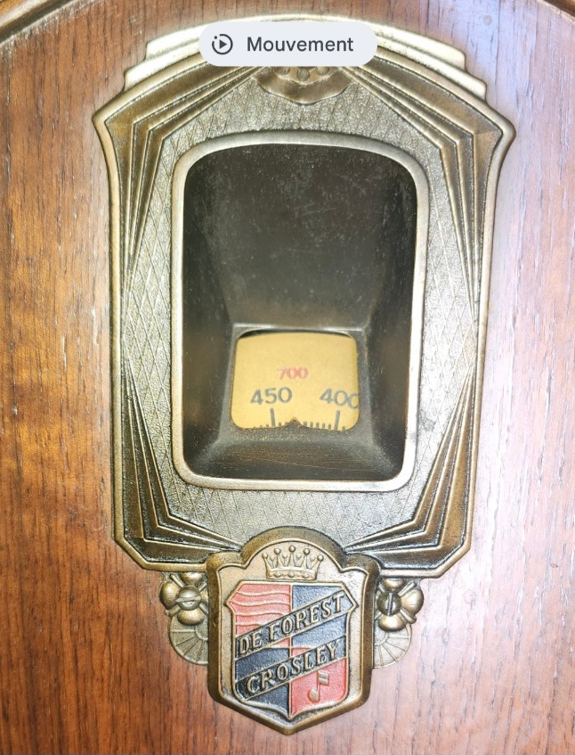

J'ai une radio sans identification sauf le lego "DeForest Crosley" voir les photos .Les 8 tubes sont 80, 24A, 24A, 24A, 27, 27, 45, et 45.

Ta radio est une Deforest-Crosley Aria modèle 740 qui, sauf l'emblème, est identique au Amrad Aria 81 américain. Je t'envoie le schéma à ton courriel.

Messagepar leonparent » Sam Fév 07, 2026 8:41 pm
Merci beaucoup Jean ça fait plusieurs jour que je cherche et enfin une réponse précise. Je vais voir mon courriel, encore merci
