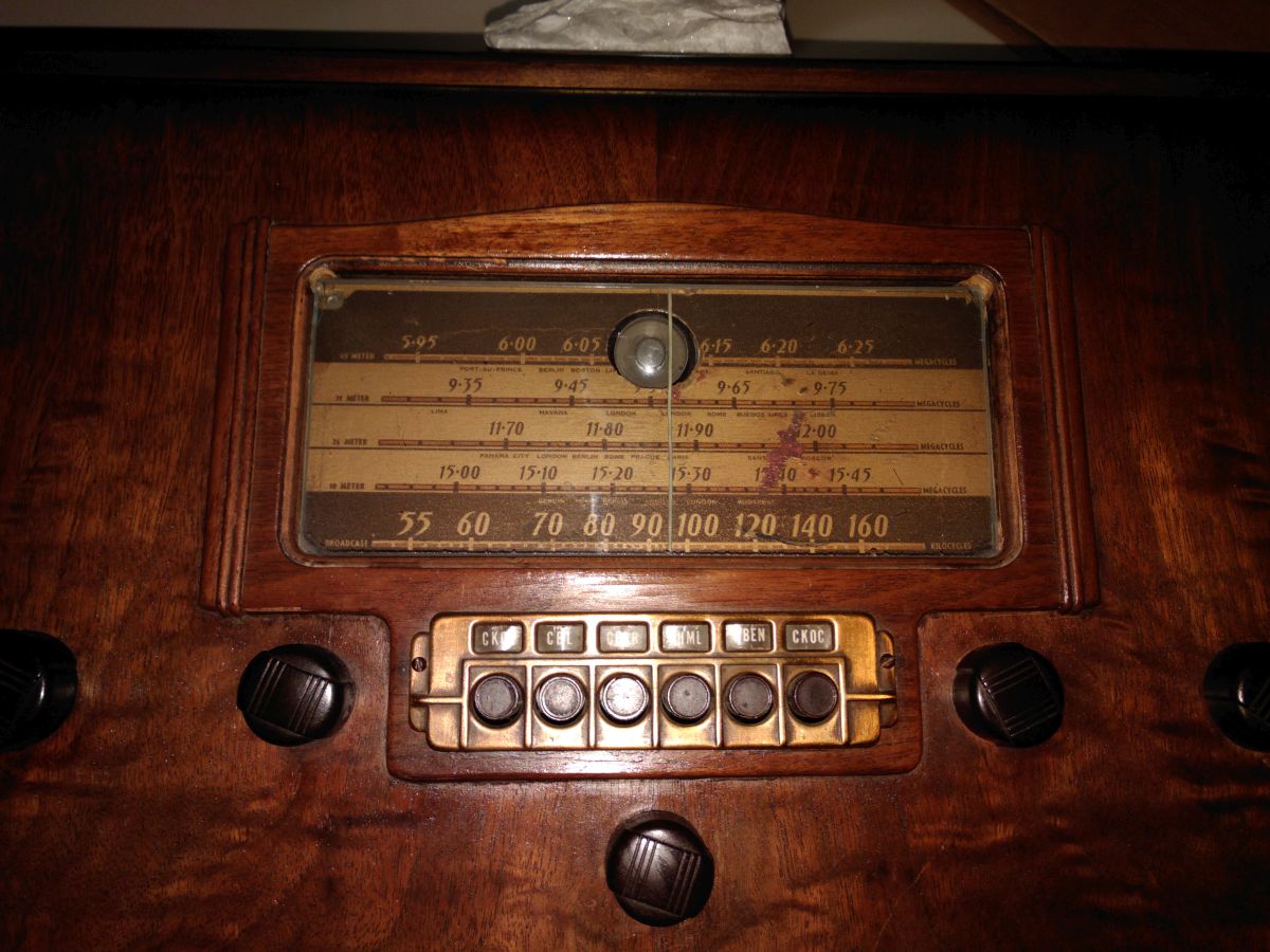

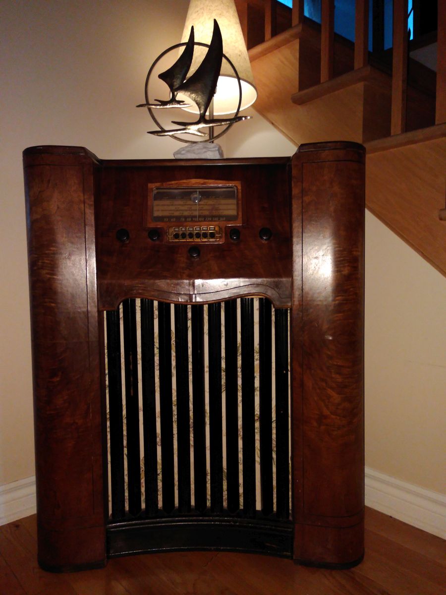

Aujourd'hui, après 4 mois de recherche j'ai enfin trouvé.
J'ai acheté une radio Electrohome 40A85-H en bon état pour $130.00
Je l'ai allumée et écouté chez moi pour la première fois avec l'émission de Big Band du 940 AM que j'ai découverte par hasard.
Un pur bonheur!

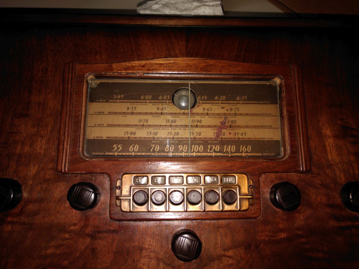

Je crois que l’œil magique ne fonctionne pas car il ne s'allume pas en vert, mais on ne voit qu'une petit lumière jaune orange qui semble être la lumière de l'intérieur de la radio qui passe à travers le verre de l’œil.
Est ce qu'il devrait être vert?
Un pur bonheur!
Pat

C'est un très bel appareil que tu as déniché!
Oui, l’œil magique devrait être vert mais le phosphore qui recouvre l'intérieur de ce tube n'agit plus. La solution simple c'est d'acheter un tube de remplacement mais ils sont rares...et donc chers! On peut aussi augmenter le voltage du circuit mais c'est déjà pas mal plus compliqué. Il y a une explication dans ce cahier à la page 14 : http://www.californiahistoricalradio.co ... -Kinks.pdf
Ceci dit, faire jouer un radio qui n'a pas été restauré est très risqué. Il ne faut pas oublier que l'appareil a environ 80 ans et que beaucoup de composantes peuvent être dégradées. Prendrais-tu la route avec une voiture de 1940 sans l'avoir fait inspecter, au moins faire vérifier l'état de la direction, des pneus et des freins? C'est un peu la même chose et la défaillance d'un composant, parfois pas si coûteux ni difficile à remplacer, peut entraîner le bris d'un autre composant. Dans le cas des radios de cette époque, on change au moins les condensateurs électrolytiques. Il y en a quelques uns seulement et le coût de ces pièces est minime (15 à 20$). Mais en faisant cette intervention on réalise souvent que d'autres parties doivent être changées (fils séchés, autres condensateurs qui ont coulé, résistances ayant surchauffé, etc). Encore là ce n'est pas le coût des pièces qui est problématique. Mais il faut beaucoup de temps, un bon sens de l'observation ...et de la patience!
Alain Dufour

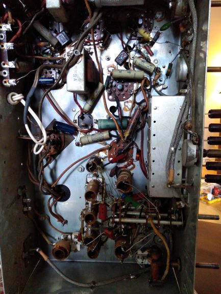

Le gars qui me l'a vendu m'a dit que l'électronique avait été refait et j'ai vu que les lampes semblaient avait été changées. En ce qui concerne l’œil, je crois que je vais opter pour le changement car je n'ai pas les connaissances pour faire autre chose.
En regardant sur radio museum, j'ai vu que la fiche donne le 6U5 comme numéro pour ce tube: https://www.radiomuseum.org/r/phonolacan_40a85_h.html , est ce que c'est bien ça?
Connais tu quelqu'un qui pourrait me l'inspecter et me dire s'il y a des réparations urgentes à faire? Je ne sais pas combien ça pourrait coûter de le faire inspecter.

Salut Pat
comme tu peut le constater dès que tu as demandé qui pourrait l'inspecter, le forum s'est tut!
nous sommes peut nombreux à avoir les connaissances pour restaurer ces appareils, et à l'âge qu'ils ont et de plus tu dis que quelqu'un s'est déjà mis les mains dans le circuit, tout le monde se sauve en courant car nous avons tellement vu de réparations mal faites qui requièrent un temps fou à corriger que personne ne se porte volontaire pour le faire.
L'oeil magique, la 6G5/6U5 doit certainement être remplacée, la lueur orange que tu vois, c'est son filament de chauffage, mais il faut savoir que dissimulé à l'intérieur du réceptacle de ce tube il y a une résistance de 1 meghoms qui doit être remplacée. L'a-t-elle été?, de plus une fois le tube et la résistance remplacés il faut pour que le tube fonctionne, avoir un voltage d'AVC de -18 volts sur un poste puissant. Cela implique qu'aucun des condensateurs impliqués dans ce circuit n'aie de fuite et que l'alignement des circuits syntonisés soit optimum.
Donc plus qu'une révision il s'agit d'une restauration et parfois les circuits syntonisés ne sont plus capables de produire le voltage nécessaire et il faut modifier le circuit pour une 6E5 qui requière moins de voltage, donc tu vois c,est plus qu'une promenade dans le parc.
Il s'agit d'un travail de 10 à 20 heures selon l'étendue des dégats, c'est pour cela que tous sont devenus muets.
Quand j'en FAISAIT je chargait $25 l'heure, mais tu pourrais avec temps et patience le faire toi même avec l'aide de membres de notre club, évidemment tu devrais commencer par joindre notre club.
Nous avons des ateliers durant le jour 2 fois par mois à Lasalle et 6 fois par année à Boucherville.

J'ai démonté la radio et oui, des condensateurs ont été remplacés, je dirais peut être environ la moitié. Mais je n'en sais pas vraiment plus que ça, à part qu'il fonctionne, sauf que l’œil n'est pas vert.

Désolé, je viens de voir ta réponse. Merci, Je pensais bien que mon message était parti aux oubliettes...
Oui je vois que c'est plus compliqué que je pensais.
