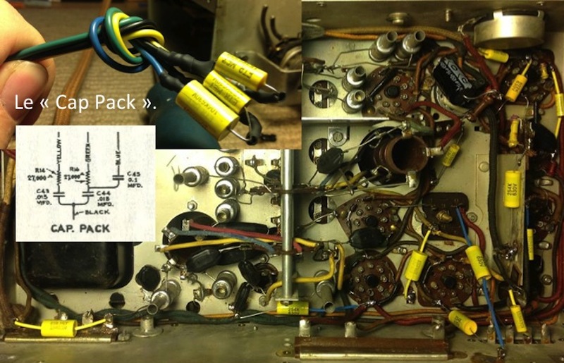

P.S. Je te laisse sur une photo du dessous du châssis de ma RCA 9K-1 dont je viens de terminer le "re-cap", parce que c'est juste trop beau!
j'suis pas mal fier. surtout pour le "Cap Pack", composé de deux résistances et trois condensateurs. J'ai remis le tout dans la boite de métal se trouvant au dessus du châssis, après avoir enlevé la vieille matière noire et isolé avec du gros carton épais.
