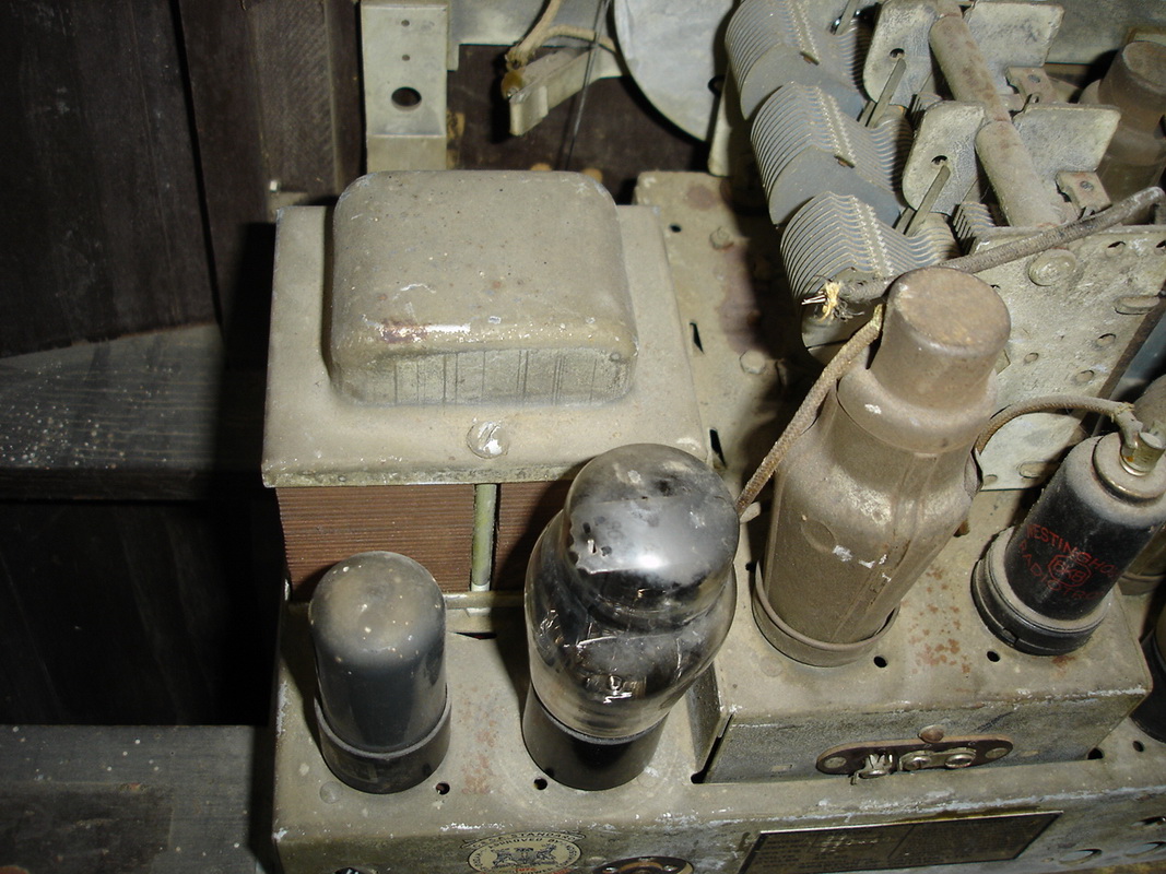

Messagepar Leo » Mar Nov 10, 2015 2:43 pm
Recherche un power transformer du type de celui sur la photo. C'est une console Sparton que je veux remettre en état de marche. Comme la 5y4 était court-circuit, le transfo a été endommagé. Il a 3 sorties. A besoin d'une sortie de 5 volt pour tube 5y4 ( tube 80, 5y3 et 5u4 font aussi car ampérage du filament similaire), sortie 6 volt et sortie environ 250 à 275 volt. Mesure 4" long par 3¼" large.

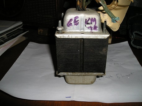

Messagepar Daniel » Jeu Nov 12, 2015 6:09 pm
Salut Léo
j'en ai un qui vient d'un Canadian General Electric KM 76 même que RCA A25, 35 et 37. Il fait 3 pouces par 2 1/2 pouces par 5 pouces de haut, il pèse 5 livres. Il un peu plus petit que le tien mais il est plus haut, si le tien pèse autour de 5 livres c'est la bonne puissance.
Au megger entre les enroulements il mesure 2.6 gigahoms et des enroulements au casing 130 meghoms.
Si c'est pas bon j'en chercherai un autre, il y a encore 3 tablettes que je n'ai pas exploré.
Re: Power transformer
Messagepar Leo » Jeu Nov 12, 2015 11:42 pm
Pour le voltage et ampérages il ferait. Par ses dimensions je devrai patenter un support d'un côté pour le maintenir en place. Je communique avec toi en pv.
