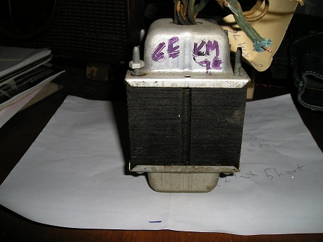

j'en ai un qui vient d'un Canadian General Electric KM 76 même que RCA A25, 35 et 37. Il fait 3 pouces par 2 1/2 pouces par 5 pouces de haut, il pèse 5 livres. Il un peu plus petit que le tien mais il est plus haut, si le tien pèse autour de 5 livres c'est la bonne puissance.
Au megger entre les enroulements il mesure 2.6 gigahoms et des enroulements au casing 130 meghoms.
Si c'est pas bon j'en chercherai un autre, il y a encore 3 tablettes que je n'ai pas exploré.

Pour le voltage et ampérages il ferait. Par ses dimensions je devrai patenter un support d'un côté pour le maintenir en place. Je communique avec toi en pv.
