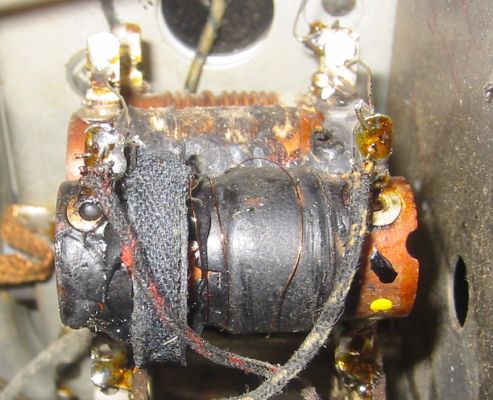

Recherche une bobine d'antenne similaire à celle-ci pour un radio Crosley. Si vous avez un châssis pour les pièces, regardez si il y a une bobine similaire.
Celle-ci à été mangée par une souris. À défaut de savoir la resistance du bobinage, difficile de refaire les enroulements :(
Antique Electronic Supply ont un remplacement "générique" mais je n'ai rien d'autre à commander pour le moment...
Bobine d'antenne Crosley mangée par une souris :(

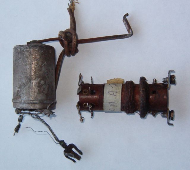

Salut Éric
J'ai un transfo d'antenne de RCA A-20 et un autre un peut différent de GE K-60, regarde la photo.
RCA A 20.jpg (388.98 Kio) Consulté 8426 fois

Salut Daniel,
Ça pourrais peut-être fonctionner. Si ça fonctionne je suis preneur. Fixe ton prix ! :)
Avant, je vais essayer de refaire le bobinage. Je n'ai rien a perdre. Pourrais-tu mesurer les résistances des enroulements sur la bonine du A-20 et aussi le diametre du fil si tu es capable ?

Salut Éric
Le fil c'est du #40, si tu en as besoin j'en ai 2 kilos.
Pour le transfo du RCA il a 4 primaires et 3 secondaires, pour couvrir les 3 bandes, regarde le schéma du RCA A-20, les impédances sont clairement indiquées.
Le primaire est un arrangement intéressant où les différents primaires semblent se mettrent en parallèle avec une autre bobine.

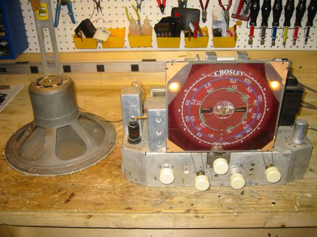

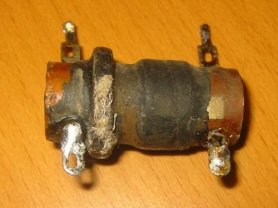

J'ai rebobiné l'enroulement défectueux, à la main encore car cette foutue bobineuse n'existe pas encore...
A part une multitude de problèmes qu'il serait beaucoup trop long d'énumérer ici, le CROSLEY 1126 fonctionne comme un neuf :twisted:
Enfin, je vais pouvoir passer à autre chose !
Bobine d'antenne refaite
Le "fameux" CROSLEY 1126
Messagepar Daniel » Mer Mars 23, 2005 6:08 pm
Mes félicitations Éric,
Tu es le cinquième technicien à se mesurer à ce radio, et le seul à avoir réussis à le remettre en marche!!!
Bravo
