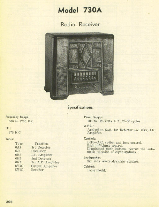

Northern Electric 730A
j'ai besoin des lampes 6A8, 6J5, 6K7, 6Y6G
j'ai aussi besoin des boutons( 2) ...je n'ai aucune idée de quoi il ont l'air
a oui j'aimerai aussi savoir l'année du radio
Merci yvon...

Bonjour vonvon, ton radio a été fabriqué en 1938 et 1939.
J'ai le manual ainsi qu'une photo du radio Mais pas de scanner pour t'envoyé une image sur le site, envoie moi un couriel je t'enverrai une photo prise avec ma camera ou peut être que quelqu'un d'autre as les documents . J'ai aussi les tubes que tu as besoin.
Envoie un couriel.
Steff
