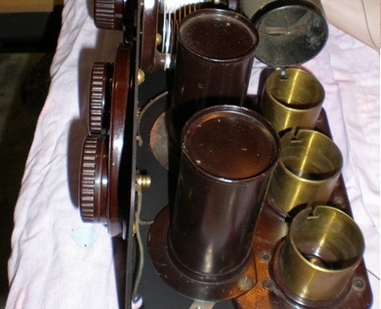

Re bonjour voici les photos des pieces qui me manquent pour le AK 20
MERCI

pour la première photo je ne vois pas ce qui te manque, les boutons semblent corrects. Pour la 2e photo il te manque les tubes 01, si tu n'en trouve pas, envoit moi un courriel et je t'aiderai à en trouver.

Bon je vois que j'étais pas clair dans mes demandes. Sur la premiere photo c'est justement le bouton (double) qui me manque.
Sur la deuxieme il me manque 5 tubes 01 A et les deux * bidules ! * bruns qui ressemble a des tubes de metal bruns.
Merci de m'aider dans mes recherches.

Les bidules bruns sont les transformateurs audio. Tu devrais peut-être suivre ebay, tu pourrais peut-être trouver un modèle 20 pas cher pour les pièces, il y en a 2 présentement à vendre.
