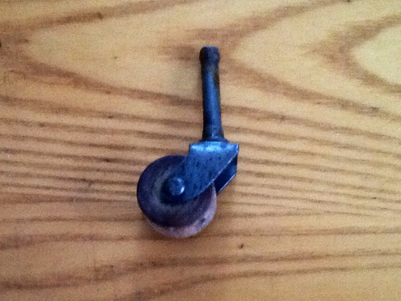

Bonjour a tous,
Je recherche une roue manquante pour ma dernière acquisition, une radio zenith model 8a02 chairside.
La roue manquante a un pouce de diamètre et est en bois.
Je pourrais la remplacer par des roues de plastique.mais j aimerais mieux lui garder son cachet authentique.
Au pire, je m'en fabriquerai une.........merci a l 'avance

Salut Jean,
Je n'ai pas de roue comme ça. C'est possible d'en fabriquer une nouvelle en utilisant une pièce moderne en substituant la roue de plastique pour une ancienne. Si tu le fais ainsi, il faut utiliser un bois très dur. Langevin Forest vend des petites pièces de bois pas trop grosses. Dis-le-moi avant, je peux t'en tourner une sur mon petit tour ( et j'ai du bois pour le faire ).
Fais attention à ces Zenith, souvent le transformateur était marginal ( i.e. à peine assez gros ) ET surtout si la rectificatrice est une 6X5. Ce fameux tube avait la fâcheuse tendance à court-circuiter et faire sauter le transfo

Messagepar Jean st-amour » Sam Mai 03, 2014 6:30 am
Pour mon problème de roue manquante c'est règlé, je m 'en suis fabriquée une et le résultat est assez bon
