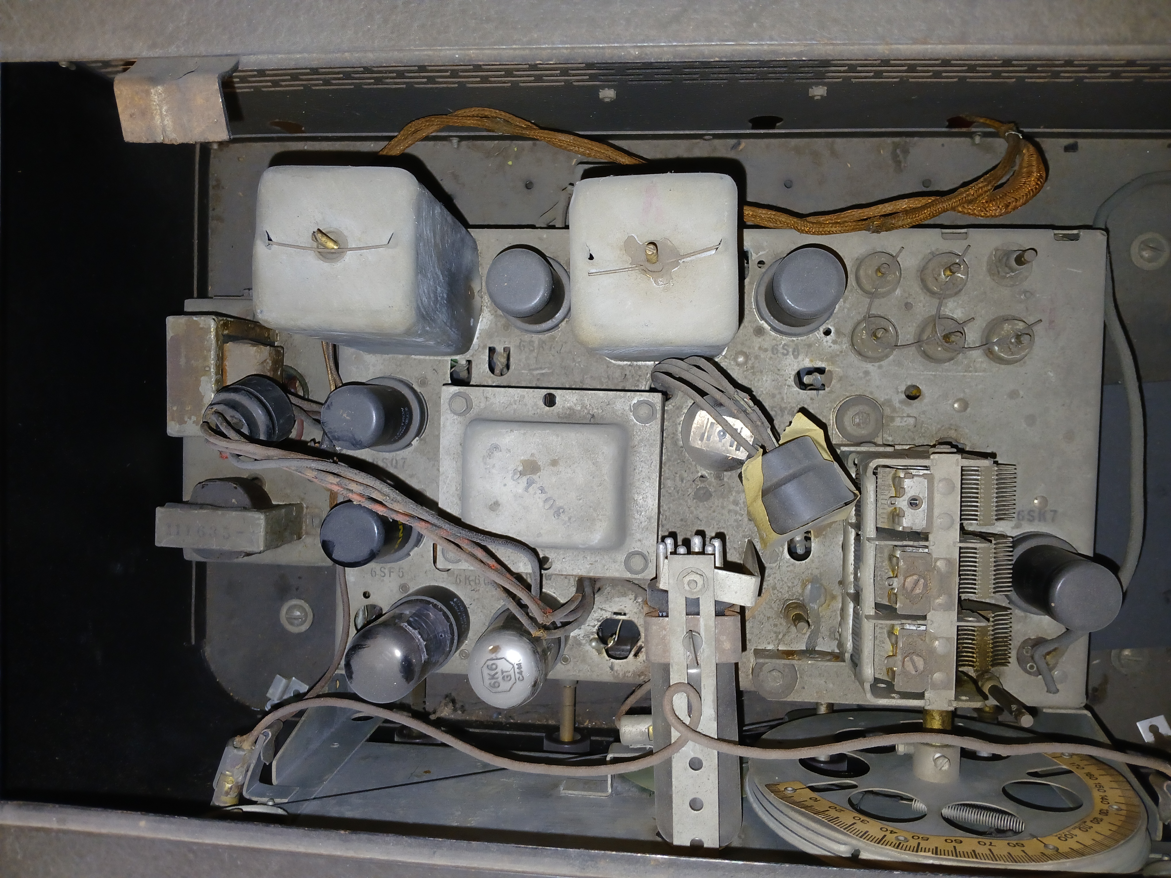

Voici une photo du chassis du S.R.E. type 457 du musée. Lui aussi a été un peu trafiqué. Il devait être, à l'origine, utilisé en association avec un autre appareil identifié comme M/G selon la plaque d'identification. Le chassis de base est le même que l'A25 mais avec deux lampes additionnelles, une 6SF5 et une autre 6K6 pour une sortie push-pull. Je ne sais pas si l'ajout au chassis avec les deux transformateurs est d'origine. Le haut-parleur est externe et manquant. J'espère que ça peut t'éclairer un peu.

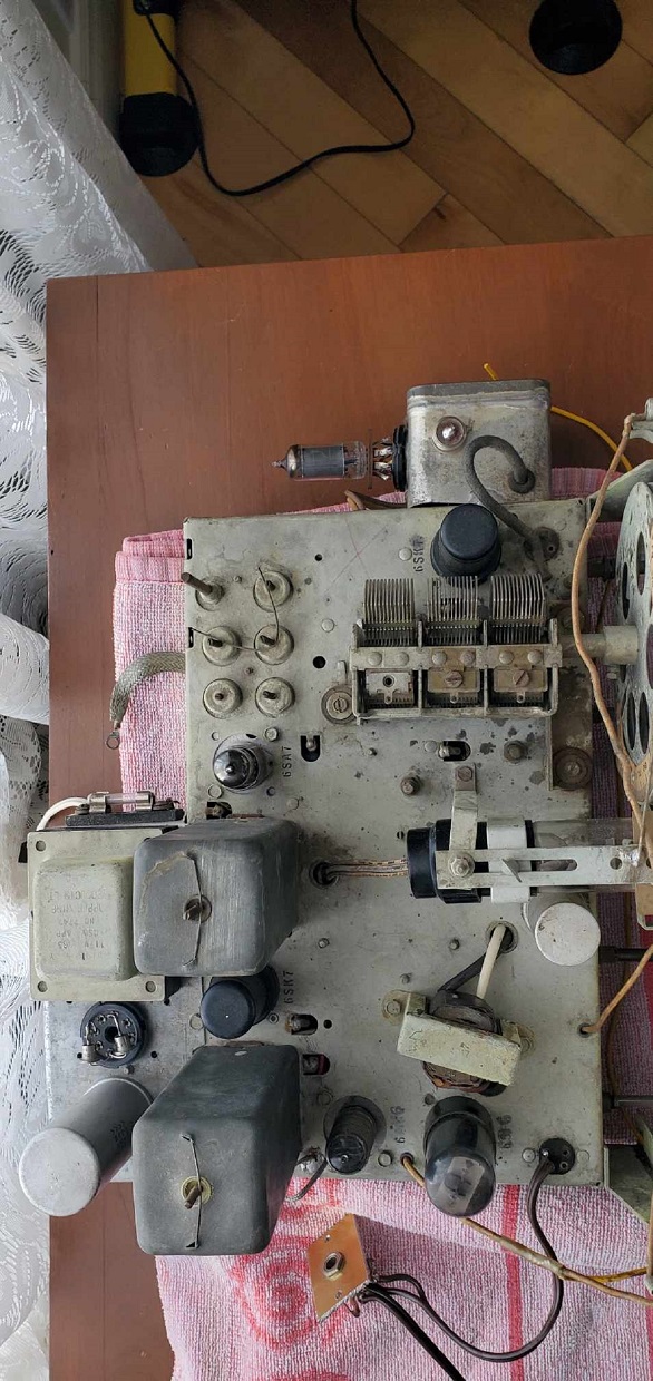

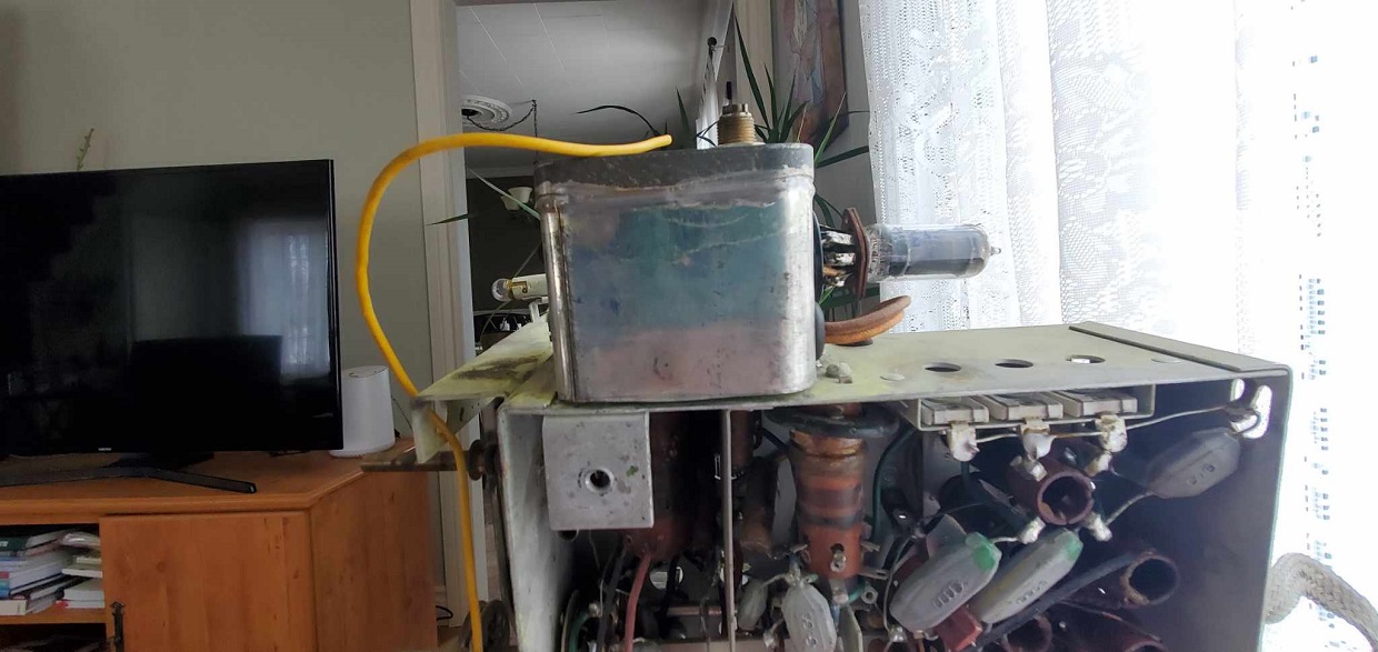

J'ajoute d'autre photos au cas ou ça te donnerais d'autres indices .

L'ajout de l'alimentation à l'arrière est probablement d'origine car le chassis principal n'est pas percé pour recevoir le transformateur d'alimentation ni la redresseuse là où ils sont placés dans le A25 et le 457. Par contre, le remplacement de lampes octales par des miniatures est artisanal. L'autre ajout pourrait aussi être d'origine, en tout cas assez ancien car il il utilisait une lampe octale.

Voici une photo du mien, de toute évidence ce n'est qu'un syntonisateur, les tubes sont 6SK7 ampli RF, 6sa7 oscillateur/mélangeur, 6SK7 ampli IF, 6H6 démodulatrice et 6SF5 pré ampli audio.
Le câble qui passe pardessus la 6H6 mesure 3 pieds et se termine par un connecteur male octal, il devait surement aller chercher l'alimentation en 6 volts et en B+, et connecter le signal à un ampli audio.
À noter qu'il n'y a pas de transformateur sur le mien.

J'ai un hypothèse concernant le remplacement d'une lampe octal par un miniature. Comme j'ai démonté le châssis de son boitier d'accueil, on ne le vois pas, mais sur cette photo on remarque que l'espace est restreint. Peut-être que l'espace manquait pour la lampe original ??

J'ajoute une photo mode vol d'oiseau du mien pour que tu puisses plus facilement comparer.

Il na s'agit pas d'un récepteur AC/DC, ces récepteurs sont complets c'est à dire avec le circuit audio intégré.
Le fait que tous les tubes soient de 6 volts de filament indique qu'il y a une source d'alimentation externe qui se connecte avec le câble que j'ai mentionné.
La plaque signalétique est manquante.
Je n'ai pas sorti le châssis du cabinet, j'ai trop de projet en marche pour l'instant, mais oui je vais y voir éventuellement et il me faudra lui ajouter un bloc d'alimentation et un amplificateur audio.

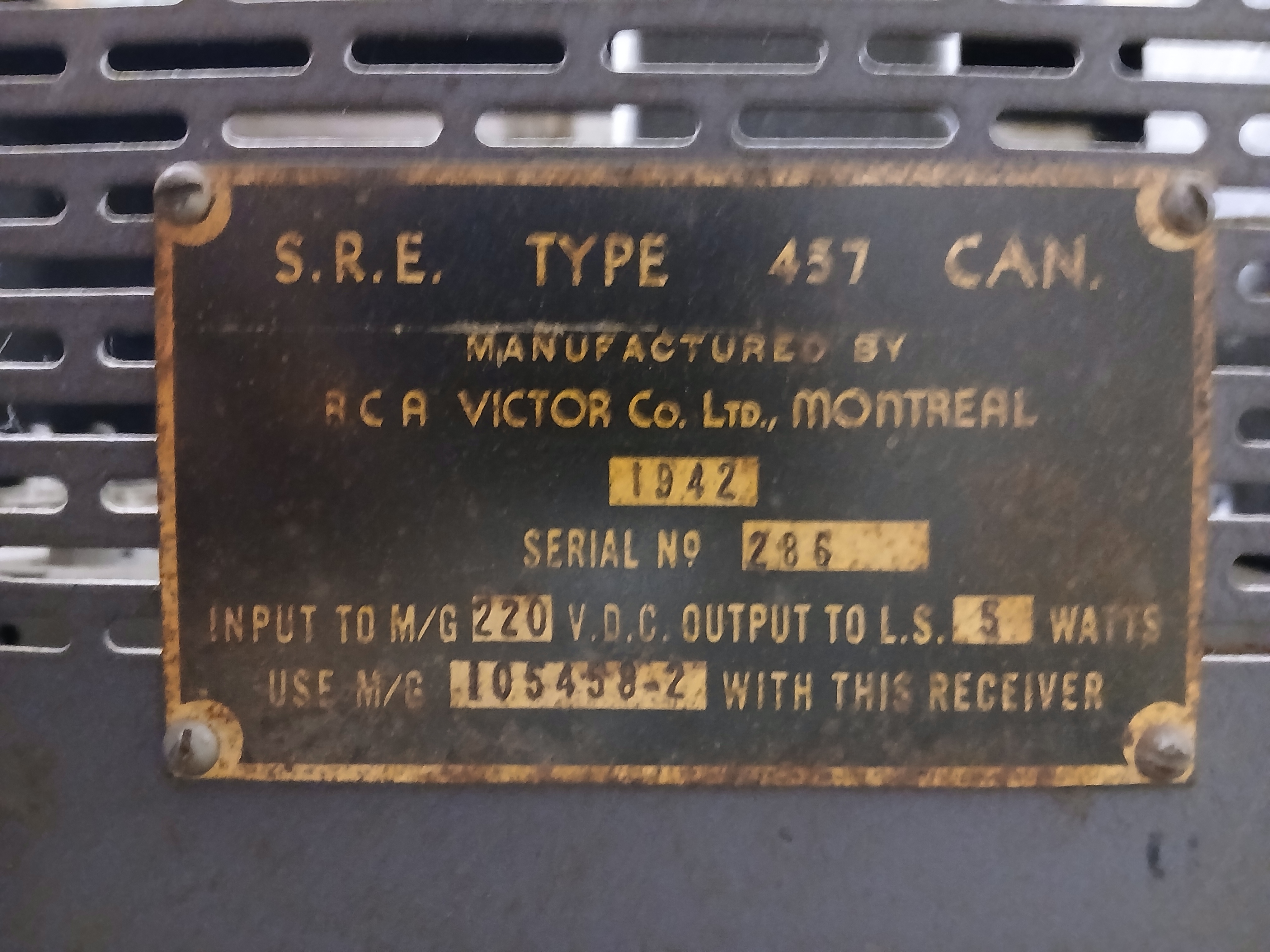

J'ai trouvé un complément d'information sur le SRE 457. Il était utilisé sur des bateaux militaires et nécessitait un moteur/générateur (M/G) pour convertir le 220 VDC du bateaux en AC pour la radio. D'où l'information sur la plaque.
