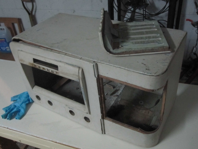

Est-ce possible que dans les années 1940 CGE produisait des radios avec un cabinet en bois laqué blanc ou ivoire au lieu d'un vernis? On me dit d'ailleurs que Zenith offrait cette option sur certains modèles comme le 5S29.
Je me demande si le KL70 que j'ai commencé à décaper n'a pas été peinturé en usine. Ce qui m'amène à penser ça c'est que même l'intérieur du cabinet a été peinturé et que pour l'extérieur il y avait un primer à base d'aluminium.

Salut Alain
Effectivement Zenith a fait quelques modèles peint en blanc et même peint en noir. RCA a fait des modèles noir. RCA peignait l'intérieur de ses cabinets couleur aluminium, comme General Electric et RCA fonctionnait main dans la main il se peut que GE en ai fait autant.

Merci Daniel.
Si quelqu'un a des photos d'appareils peints en blanc, gris ou autre couleur à l'origine, je serais bien curieux de voir ce que ça avait l'air.

Alain,
Une façon de retrouvé la teinte de couleur est d'enlever un mince couche de peinture oxyder. Donc tu pourrait prendre une section relativement intègre et sabler avec du 800 ou du 1000. La couleur sur la photo ressemble beaucoup à de l'apprêt gris standard !!

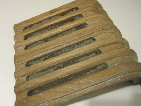

Daniel,
la surface était gris mat mais en dessous, il y avait aussi une couche métallique ressemblant à de la peinture aluminium. J'ai finalement tout enlevé. Ceci dit, dans les fentes de la grille du HP, je peux voir ce qui semble être la couleur d'origine, je dirais que c'est ivoire ou alors c'est le blanc qui a jauni.

Tu peux aller voir sur le site radio attic s archives, il y une radio sous zenith 5-s-228w qui est peinte en blanc.......cela va te donner une idée de ce a quoi cela peut ressembler.
Je ne sais pas si ce site est connu des membres du club,car je suis un petit nouveau, mais il m a souvent servi dans mes recherches.

Merci Jean,
C,est vrai qu'ils sont bien peinturés en blanc. Ça m'a donné l'idée de faire une recherche su radiomuseum.org avec Zenith, USA et la lettre W comme modèle et effectivement il y en a plusieurs! Meme des consoles: http://www.radiomuseum.org/r/zenith_7s258w_ch5709.html
Moins de chance du côté des CGE et des RCA faits au Canada mais tout de même ça me confirme que je dois m'acheter de la peinture blanche!
