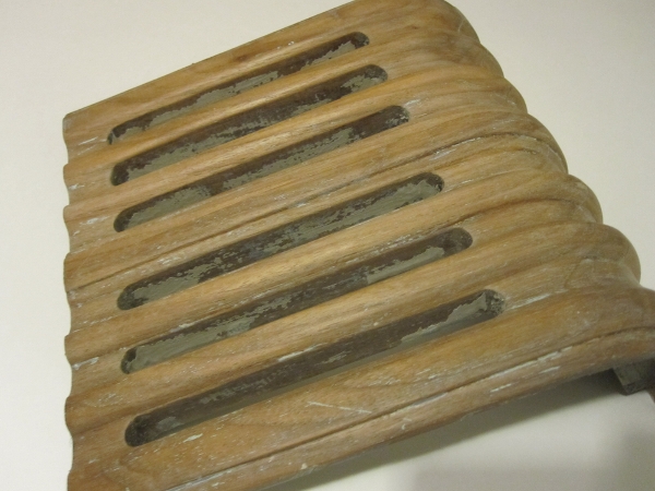

Est-ce possible que dans les années 1940 CGE produisait des radios avec un cabinet en bois laqué blanc ou ivoire au lieu d'un vernis? On me dit d'ailleurs que Zenith offrait cette option sur certains modèles comme le 5S29.
Je me demande si le KL70 que j'ai commencé à décaper n'a pas été peinturé en usine. Ce qui m'amène à penser ça c'est que même l'intérieur du cabinet a été peinturé et que pour l'extérieur il y avait un primer à base d'aluminium.

Si quelqu'un a des photos d'appareils peints en blanc, gris ou autre couleur à l'origine, je serais bien curieux de voir ce que ça avait l'air.

Une façon de retrouvé la teinte de couleur est d'enlever un mince couche de peinture oxyder. Donc tu pourrait prendre une section relativement intègre et sabler avec du 800 ou du 1000. La couleur sur la photo ressemble beaucoup à de l'apprêt gris standard !!
Daniel G
Daniel G

la surface était gris mat mais en dessous, il y avait aussi une couche métallique ressemblant à de la peinture aluminium. J'ai finalement tout enlevé. Ceci dit, dans les fentes de la grille du HP, je peux voir ce qui semble être la couleur d'origine, je dirais que c'est ivoire ou alors c'est le blanc qui a jauni.
