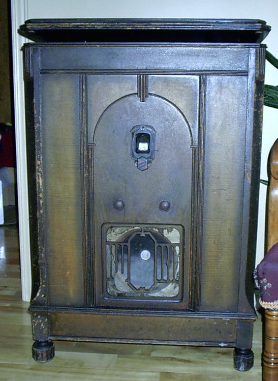

Je recherche de l'information sur un Phono/Radio de marque McLagan fabriqué a Stratford, Canada.
Le radio est un meuble sur pied avec phono encastré sur le dessus.
Il daterait des année 40 a 50.
Il fonctionne sur courant 60 cycle. et le radio est a lampes.
Il y a un logo en facade écrit "DE Fopest Crostzy"?
Merci de votre aide.
Stéphane Hébert, sherbrooke

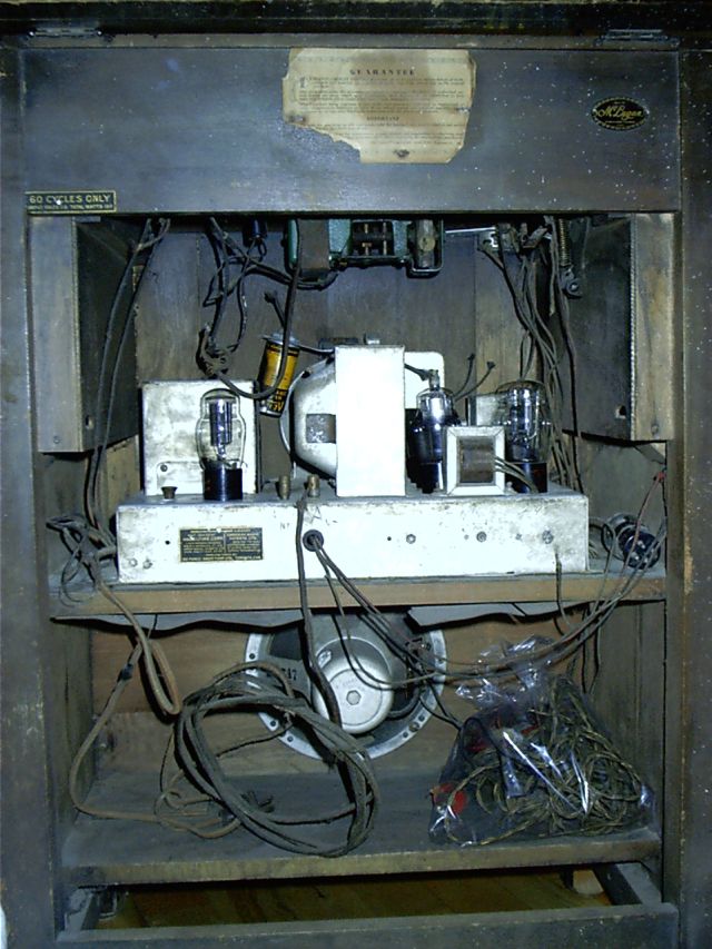

j'ai effectivement un phono/radio DeForest-Crosley des année 30 je crois.
C'étais chez mon grand-père et j'en n'ai fait l'acquisition.
Les seuls numéros disponibles a l'arrière du réceprteur sont:
-A 750082 inscrit, estampillé dans la tôle sur une pièce du récepteur vue de l'arrière.
-B 10350 inscrit à l'encre tempon sur le récepteur a L'arrière droit sur le côté.
-Sur la plaque de la compagnie DeForest Radio Corp. a l'arrière du récepteur c'est inscrit
:Récepteur license Pat 1924-26-27
Hazeltine corp.
h.e.p.c approval no.125 input 115 watts 120 type 740 cycles 25-60
Autre plaque sur le meuble a l'arrière:,60 cycles only,input volts 115, total watts 150
Autre plaque a l'arrière meuble: Built by McLagan
Papier de garantie à l'arrière du meuble: De Forest - Crosley limited, toronto 8, ont.
Je recherche les shéma électrique de ce model car il y a plusieur fils de cassé.
Les lampes semble tous bonne.
Je vous envoie quelque photo aussi..
Merci beaucoup de votre temps.
Stéphane Hébert sherbrooke.

J'ai eu le temps de démonter le tuner et de faire une inspection.....(GROSSE JOB en vue !!!!!)
J'ai besoin d'une pièce très rare je crois.
LE TRANSFORMATEUR PRINCIPAL EST CUIT......................
J'ai cherché un peu local ( SHERBROOKE ) pour trouver des vieux morceaux chez des anciens réparateurs mais rien n'est disponible...ILs semblent tous me dire que le transformateur sera difficile à trouver et que le réparer est presque impossible....
C'est un model a 16 connecteur .
Je me rappelle que lorsque j'avais 8 ou 10 ans, j'avais branché le vieux radio en question dans la véranda chez mon grand-père et sa fonctionnais +/- mais soudain, une odeur de brulé avais apparût,j'avais tout débranché je ne l'avais pas retouché depuis...( j'en n'ai 34 ans maintenant)
Le Phono lui fonctionne très bien parcontre. J'ai du réparer les commutateurs car il y avait trop de résistance interne, du a la poussière et de la corrosion de surface sur les contact.
Mais la il va très bien. Il ne manque plus que ce maudit transfo pour continuer les test et refaire le fillage.
Merci encore de votre aide.
P.S.: où avez vous trouvé ce shéma électrique????
J'aimerais avoir aussi des information sur le fonctionnement de ce type de tuner. Ou puis-je trouver ceci ???
Stéphane Hébert, Rock-Forest....

Je recherche un transformateur pour un tuner type 740 Deforest des année 30.
Il est brulé, pourquoi ???
J'ai vérifier le voltage de sortie avant de l'arracher et j'avais apeine 9 a 50 volt a/c au sortie du transfo et 80 volts stable sur le case du radio(ground) ??? oups...Le fillage d'entré est cuit et le goudron sort de partout...
Je crois que le condensateur aurais pus le faire cuire ??
J'ai besoin de conseil pour les test. Les shéma de cette époque me sont très peut clair et rudimentaire..( Merci a Éric pour les shémas)..
Stéphane
Stéphane

Salut Stéphane,
Le schéma provient de "Radio College of Canada" ou RCC. Un index complet de tous les schémas disponibles sera bientôt mis en ligne sur le site. Il sera aussi possible de commander une version papier grand format.
Ton transfo à brûlé parce que les condensateurs de filtration dans l'alimentation sont devenus court-circuit.
C'est un problème qu'on voit hélas trop souvent. La plupart des gens tentent de brancher une radio non restaurée, juste pour voir si elle fonctionne encore (pour en avoir un meilleur prix à la vente je suppose ????). C'est une pratique très risquée et les conséquences sont lourdes. On en a ici la preuve! Un transformateur brûlé est très difficile à remplacer.
Notre président, Daniel Labelle, a écrit un très bon article à ce sujet dans la dernière édition de Radiophilie Québec (Vol9 No6), pages 12-13. Dans le prochain numéro, on passera en revue les précautions à prendre pour éviter le pire... http://www.sqcra.qc.ca/mx/nuke/modules.php?name=Radiophilie
Enfin, le dommage est fait, alors il faut vivre avec !
À priori, tu pourrais récupérer un transfo sur une vieille carcasse de radio. Le modèle commun de transformateur fournit du 5V pour la rectificatrice (80), 6.3V pour les filament et environ 350V pour les plaques des tubes.
Ton radio utilise des tubes no 24, 24 et 45 avec de filaments a 2.5V et 1.75Ampères. Si tu y va avec ce genre de transformateur, il te faudra réduire la tension des filaments à 2.5V. Avec le courant demandé ce n'est pas évident. Avec une résistance, on regarde pour une dissipation d'environ 50Watts, et un circuit régulateur pouvant fournir 8 Ampère est pas mal compliqué!
L'autre alternative est de réparer le transformateur existant. Je sais que ça se fait, mais je n'ai aucune expérience dans ce domaine. Peut-être que d'autres membres ont une idée qui fait ce genre de travail.
Voyons ce que les autres techniciens ont à dire à ce sujet...

J'ai quoi au juste sur ce tuner la...
voici la photo détaillé..
SI je comprend bien, je vais être mieux d'alimenter le système avec plusieur transfo différent ou tente de corriger le transfo existant ou neuf...
Sa va tu déstabiliser le circuit avec plusieur transfort ou bien ça marcherais bien ??

Salut Deforest
Chez Future Actire electronic ( http://www.future-active.com ) il y a des transfo de filaments Hammond le 166L2 de 2.5 vots à 2.5amps à $21can et le 166Q2 de 2.5 volts à 6 amps à $24 can.
Il se peut qu'ils ne l'aient pas en stock mais tu peux le commander ils sont dans leur catalogue, ils ont un magasin sur Ferrier et Décarie, un autre sur Métropolitain est et un autre à Sherbrooke.
