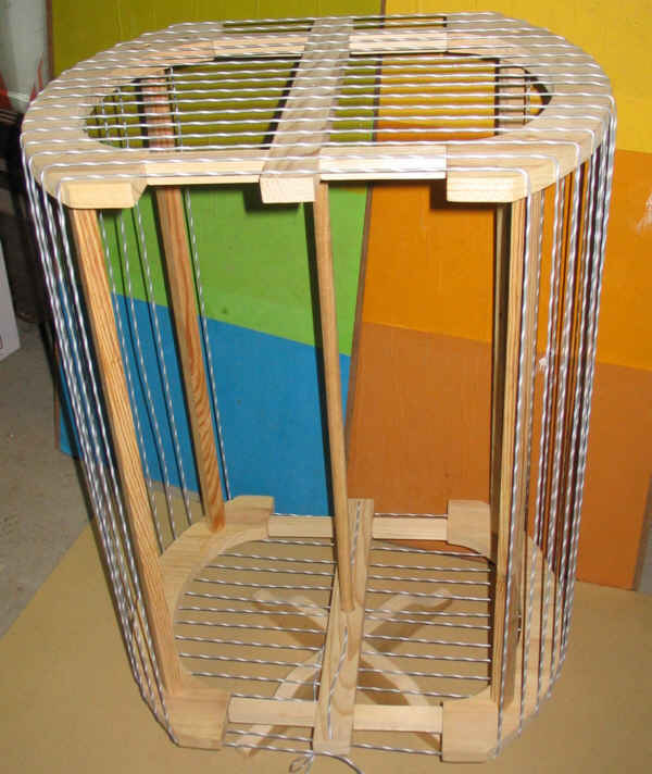

Bonjour à tous,
c'est décidé, je construis une réplique de cette antenne ...
voici la maquette :
voici la maquette :

Bonjour Michel,
je n'avais pas pensé à la name plate, mais en effet, c'est une bonne idée de la refaire. Tu peux m'envoyer une photo ce sera sympa.
Pour les dimensions, je suis parti d'une seule indication : la longueur totale du fil (les 113'). De plus il est bien indiqué aussi qu'il faut réserver 4' au départ du bobinage pour le raccordement, donc avec l'autre extrémité, ça fait 8' à enlever, total = 105'. (32 m environ)
Puis j'ai supposé que le dessin était respectueux des dimensions et aussi du nombre d'encoches pour le bobinage (16). Ce qui donne une longueur moyenne de 2m par tour. J'ai alors mesuré sur le dessin que j'ai imprimé sur une page standard toutes les dimensions en mm. J'en ai conclu que sur le dessin, la longueur d'une spire moyenne était de l'ordre de 200 mm (207 exactement)
j'ai donc arrondi à 200 ce qui me donnait une échelle de 1:10. A partir de là, j'en ai déduis toutes les dimensions des pièces de bois.
J'ai fait quelques vérifications d'ordre de grandeur, par exemple, l'épaisseur des pièces en demi-cercles fait pratiquement 25 mm, ce qui est correct (1"). De même, les petites traverses font 20 mm (3/4")
Une fois la maquette provisoirement bobinée (car depuis je l'ai vernie et il faut que je la rebobine avec du fil plus sympa) je l'ai mesurée et j'ai trouvé une inductance tout à fait correcte : 150 µH ce qui me laisse à penser que je n'ai pas du trop me tromper.
Voici les dimensions finales :
hauteur du cadre : 62 cm (24,5")
hauteur totale avec le pied : 71 cm (28")
largeur maximale : 48 cm (19")
profondeur : 37 cm (14,5")

re bonjour Michel
en mesurant les dimensions relatives sur la photo, il semblerait bien que j'ai faite l'antenne un peu grande .... environ 10%. Par contre, les dimensions que tu m'as indiquées sont assez proches.
Peu importe après tout ce qui compte c'est que ça fonctionne !
Pour le fil, j'ai utilisé ce que j'avais : du KY30-08 blanc qui fait 1,34 mm² (16 ga) un peu gros, mais bon ....
