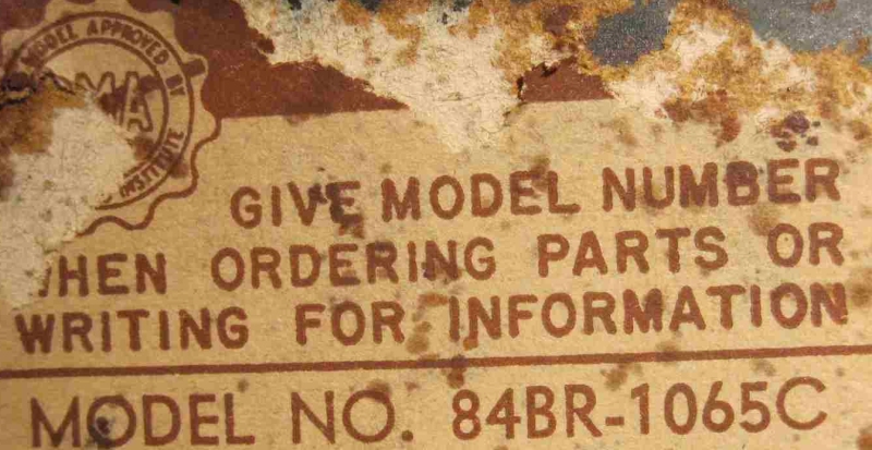

je suis à la recherche du schéma de ce radio. J'en ai trouvé un semblable dans Riders vol 18 mais c'est pour le 84BR-1065A (au lieu de C). Or , selon ce que je vois, les lampes ne sont pas les mêmes et ce ne sont pas des substituts
Lampes du 84BR-1065A : 1T4, 1R5, 1T4, 1S5, 3Q4
Lampes dans l'appareil 84BR-1065C que j'ai : 1T4, inconnu, 1T4, 1V5 (pas certain), 3V4
Merci!
Merci!
Re: Montgomery-Ward Airline 84BR-1065C
Salut Nougaro
J'ai fouillé un peu partout en autre chez Beitman et le 1065C n'apparait nulle part. C'est sans doute rien de plus qu'un modèle avec une particularité estétique du cabinet qui le différencie du 1065A. Le circuit est certainement identique alors utilises le circuit du 1065A. La 1V5 n'existe pas c'est une 1U5. Il faut se méfier le 3Q4 est électroniquement identique à la 3V4, sauf que les connections des électrodes sont différentes, idem avec 1U5 et 1S5, souvent quant un tube brule les gens essaient de les interchanger, mais bien qu'identiques cela ne peut fonctionner à cause des branchements des électrodes différents.
S'il te manques des tubes pour le compléter fais moi signe.
