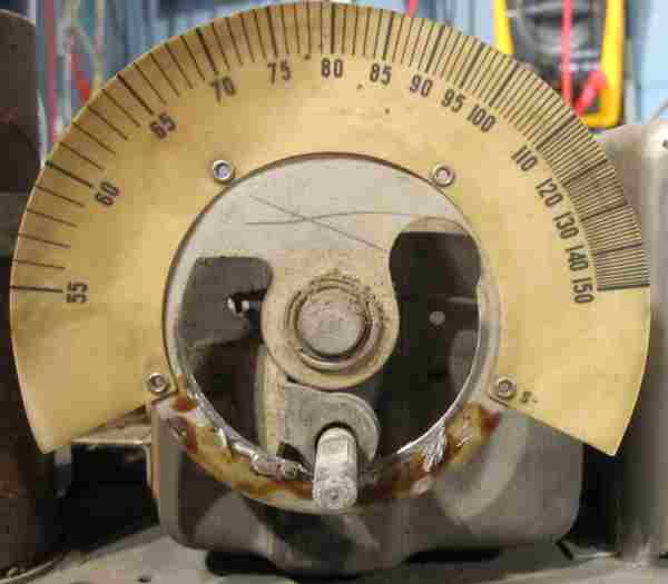

je termine la restauration d'un Philco modèle 50 (1931).

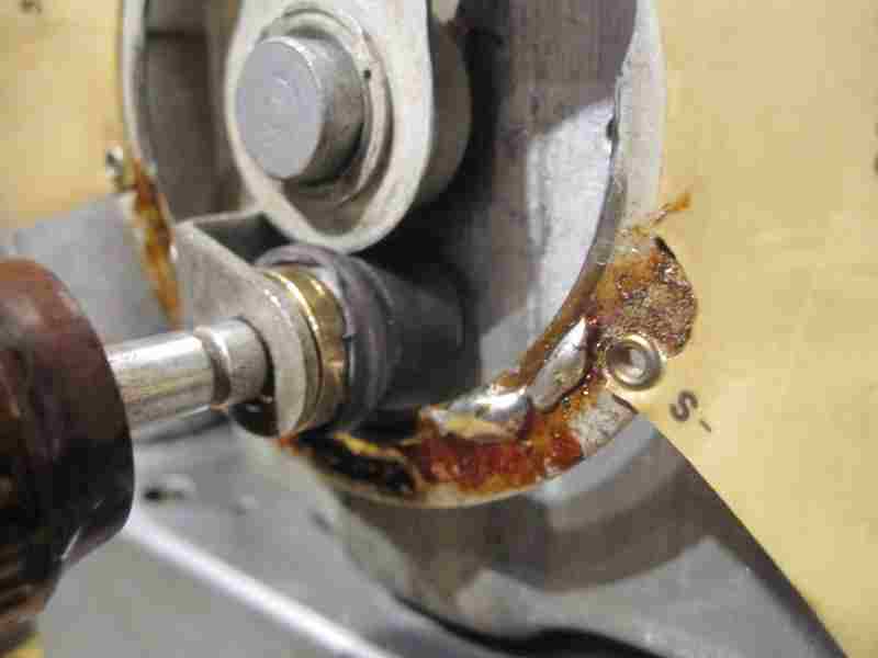

J'ai de la difficulté à faire fonctionner le mécanisme de rotation du condensateur variable. Le CV lui-même tourne bien mais c'est la tige (sur laquelle est insérée un ressort) qui ne fonctionne pas car le cerceau de métal sur lequel est monté le "dial" est probablement usé (voir photo).
J'ai tenté de recouvrir le ressort de la tige avec du heat shrink tubing pour augmenter la friction. Ça fonctionne un peu mais ça se coupe et ça use trop vite!
Bref, si quelqu'un a une carcasse ou le dial et la tige tout seul (je crois que ça a aussi été utilisé sur des modèles 20, 70 et 90), je serais intéressé.

Salut Alain
Claude Thibault en a justement un à vendre sur ebay http://www.ebay.ca/itm/Old-Vintage-Cana ... 3ccda470e6
