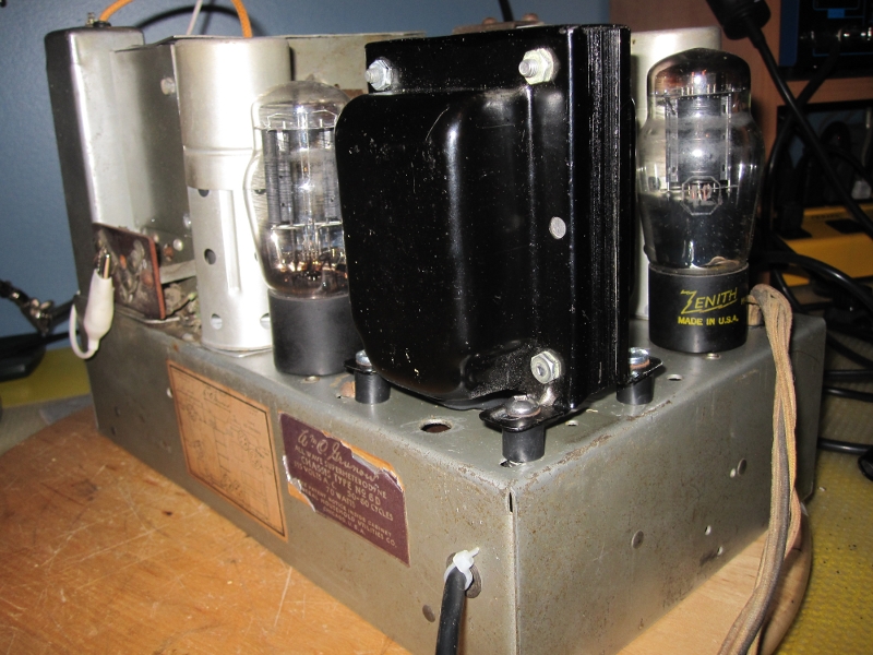

Et le nouveau transfo. J'ai dû mettre des "spacers" pour accommoder les couettes de fils

Perçage de trous pour fixer le nouveau transformateur
Voici le vieux transfo...

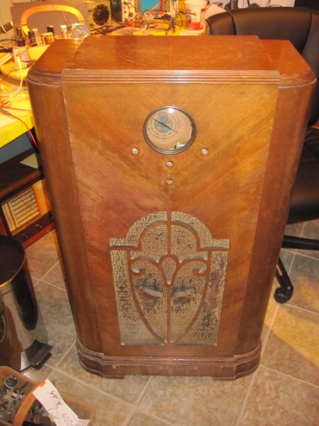

Voici le radio dans son état original. Je l'ai acheté à Plattsburgh l'été dernier
