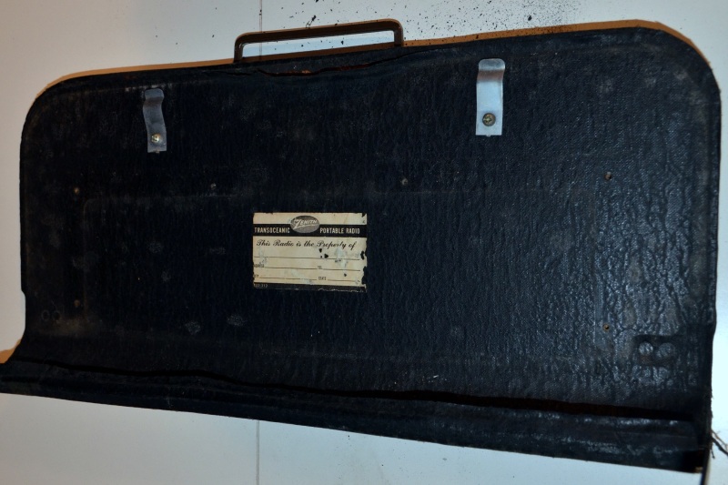

Je recherche, pour terminer la restauration d'un Zenith Transoceanic A600, une (bonne) photo et les dimensions de l’étiquette d'identification du propriétaire. Cette étiquette est habituellement collée à l'intérieur du couvercle du poste (voir photo). Je l'ai malencontreusement perdue lors de la mise à nu du coffret.
Merci d'avance pour votre aide

Bonjour Michel,
je viens de "déterrer" mon A600 pour voir si je pouvais t'aider mais il n'y a aucune trace de ce collant. Peut-être n'en avaient-ils pas tous. En tout cas, merci car ça va me donner une belle occasion de faire le ménage sur cette tablette et en plus, le A600 était collé face contre un mur extérieur en béton et commençait a s'imprégné de moississures.

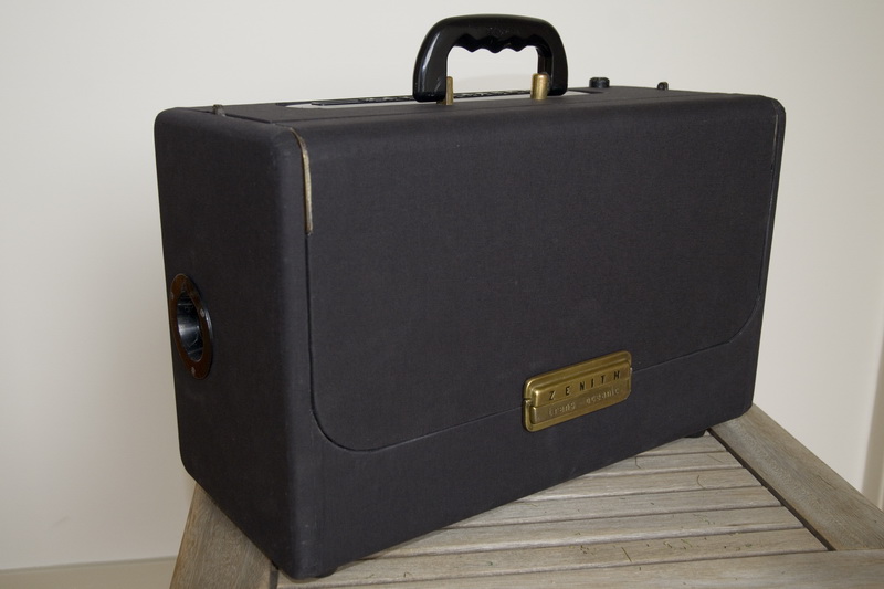

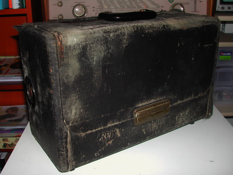

Pour info, voici 2 photos (avant-après) de la restauration de coffret ; je l'ai entièrement ré-entoilé.

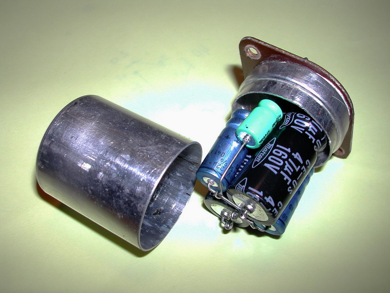

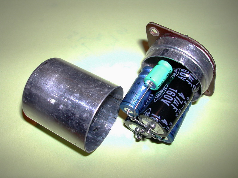

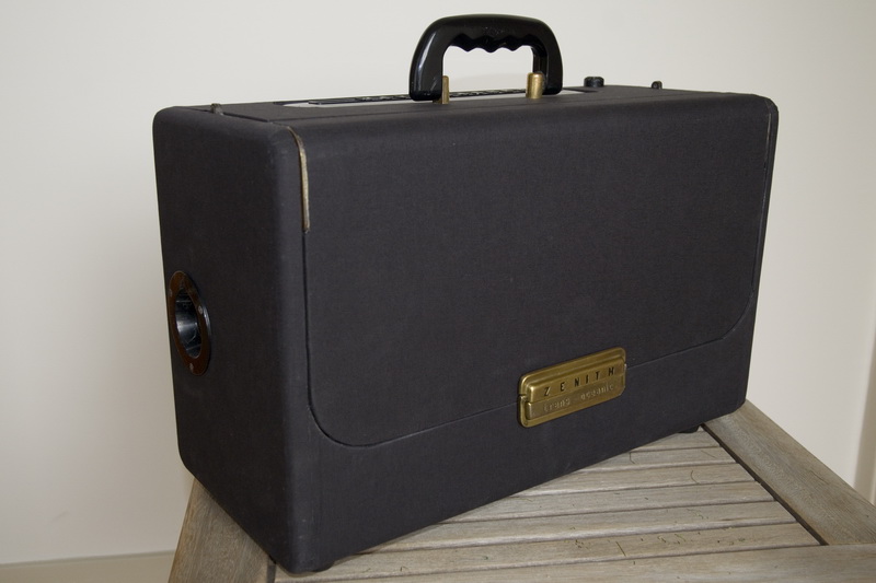

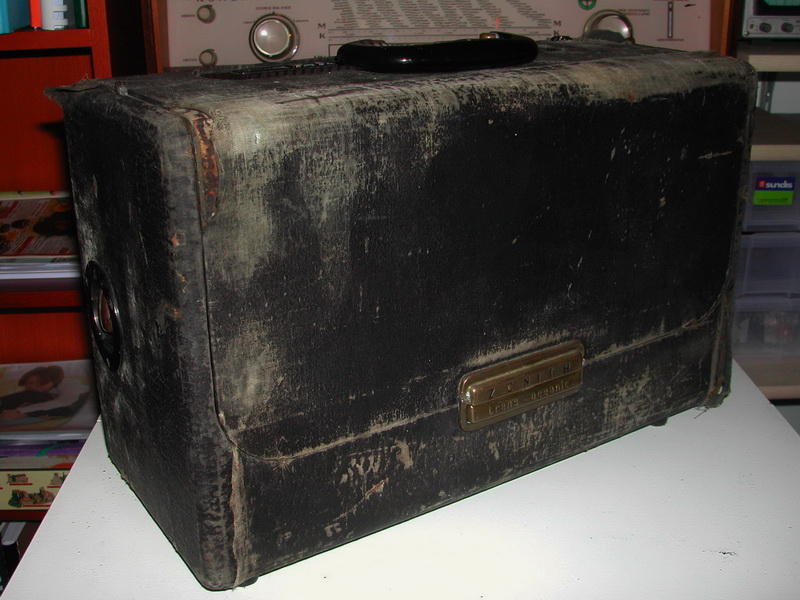

Coté électronique, je n'ai encore rien fait , sauf reconstruire C41 (la capa de filtrage multiple) avec des composants modernes (voir photo).
